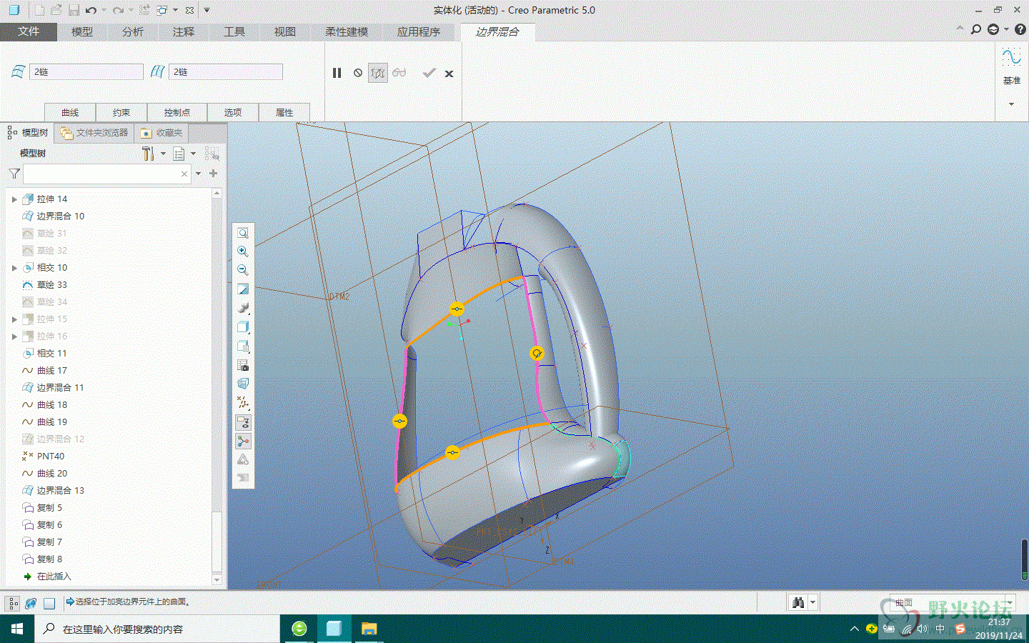

请教下各位大神,我这个大面,相邻的是三块小面,没办法设定曲面相切,你们是怎么处理的了?哪些大神能处理下,上传prt,学习学习
三块曲面.prt.zip

中间加几条空间线,分2步做看成不

发表于 2019-11-25 09:15 | 显示全部楼层
再画曲线的时候,需要先把混合的曲线设置成相切的。

发表于 2019-11-25 10:20 | 显示全部楼层
用样式做内部曲线,做的曲线与面相切,然后再生成曲面

发表于 2019-11-25 10:29 | 显示全部楼层
这样做出来曲面也很差

郝兵兵 发表于 2019-11-25 01:11
中间加几条空间线,分2步做看成不
大神啥意思?就是分成几个小面做吗
做样式平面曲线吗?做几条了

guiyan280 发表于 2019-11-25 10:29
这样做出来曲面也很差
那有什么好的方法了?大神指点一下
