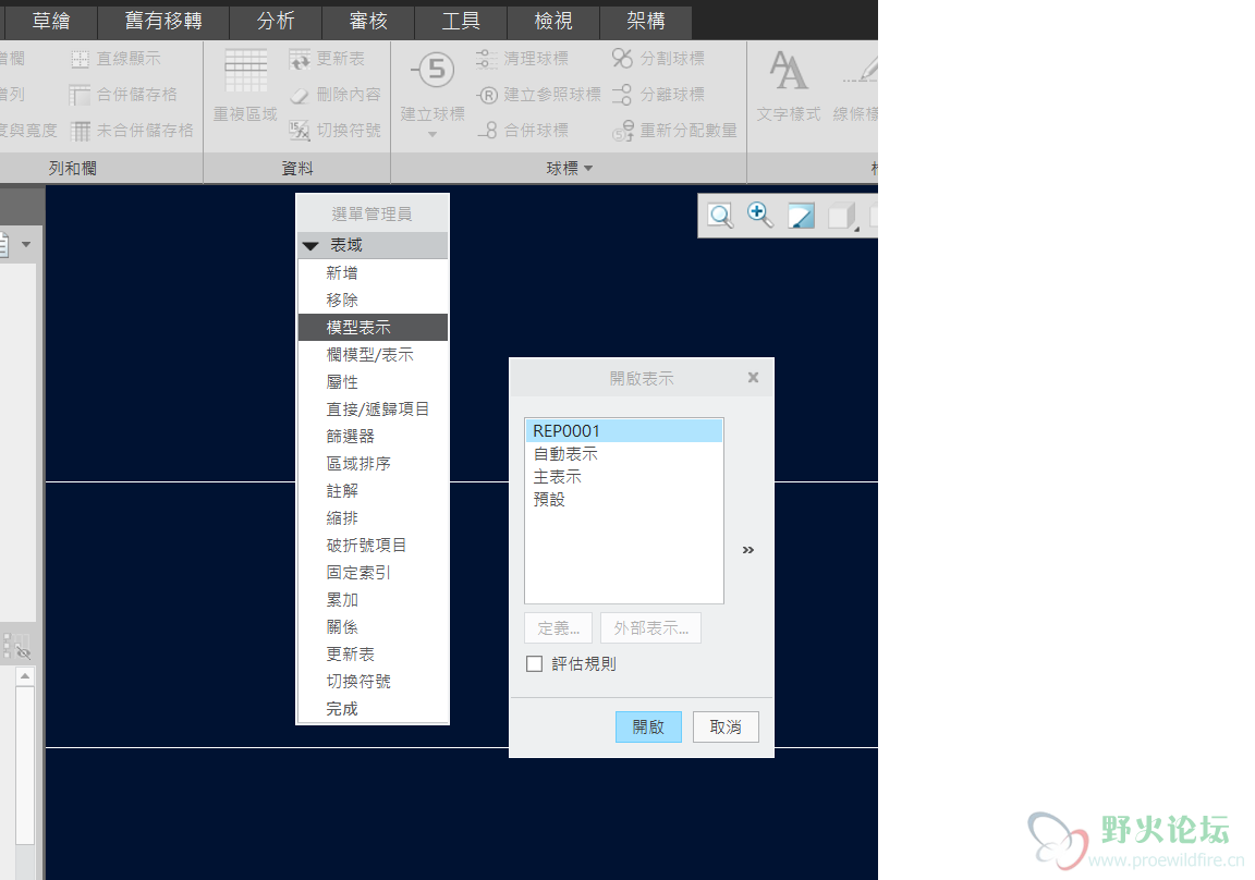

如题:一个组件里面有A,B,C,D....几个零件,现在只想在工程图中只显示A,C,E的球标,其它的不显示 怎么做到?当然不是先全部显示再删除不要的或者一个一个的删。

依需求建立簡化表示,然後修改BOM的重複區域

是不是你的工程圖並沒有做BOM表?
有的話~點選重複區域,然後照上面圖片步驟就能達成
簡化表示就到模型標籤的管理視圖功能裡,把不要的零組件排除就好

有做BOM表,一点球标选择区域,所有零件的球标都出来了

再點選一次重複區域並選擇BOM表,然後照上面圖片步驟就能達成
記得簡化表示要先做喔
