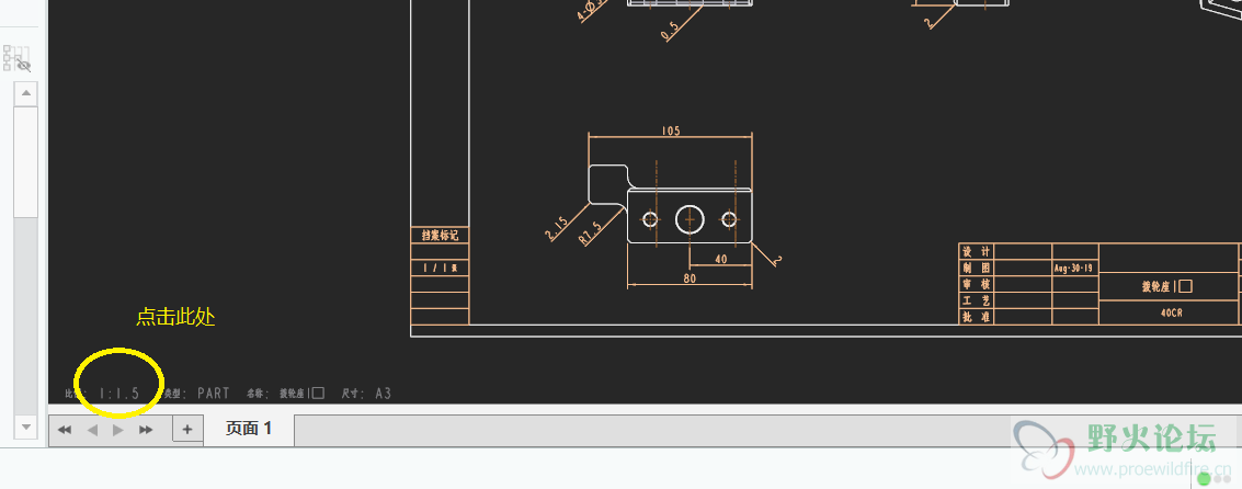

  Creo Parametric 5.0.1.0  怎么把图框缩放,保证图纸是1:1.
172
222
发表于 2019-11-23 09:28 | 显示全部楼层
设置你的配置文件,不管你CREO工程图的比例是多大,转CAD都是1:1的
dxf_out_scale_views yes
 楼主| 发表于 2019-11-23 11:11 | 显示全部楼层
还是不行

发表于 2019-11-23 15:23 | 显示全部楼层
更新你打开的 工程图的dtl配置

发表于 2019-11-24 12:19 | 显示全部楼层
改图框比例
 楼主| 发表于 2019-11-26 11:14 | 显示全部楼层
我试了改了没有用。是不图框需要用PROE做不能是CAD导入的

 楼主| 发表于 2019-12-5 08:52 | 显示全部楼层
上面说的方法是对的,是我的图框模板有问题,我是CAD导入的。改成CREO做的模板就没问题

发表于 2025-1-10 09:54 | 显示全部楼层
直接换图框才是正确的选择!
