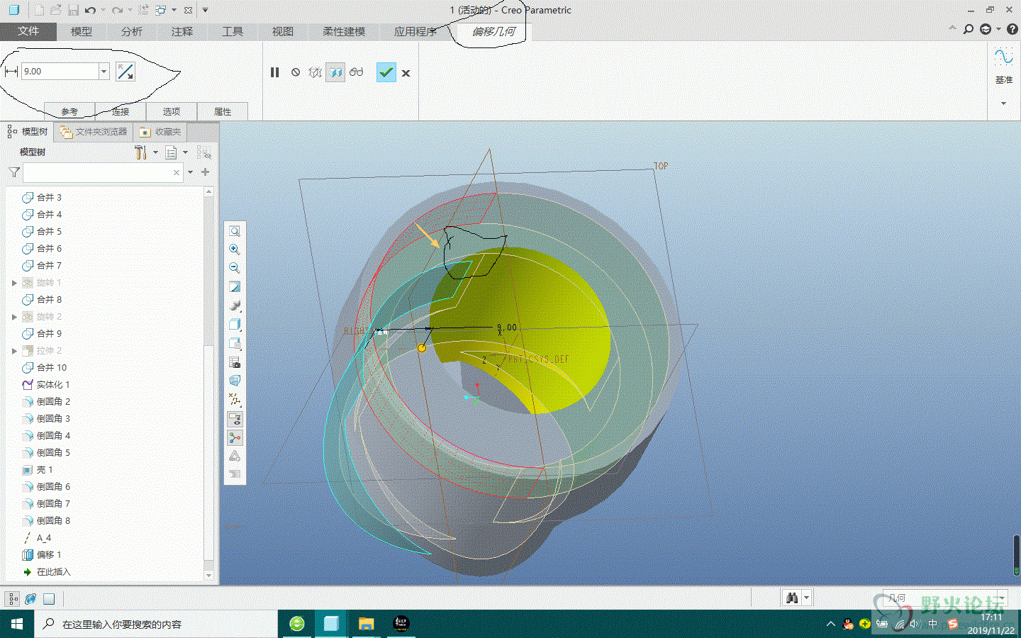

跟偏移面不同,这个可以根据圆的内边偏移,偏移来调整圆的厚度,这个命令在哪了?找不到,大神说说

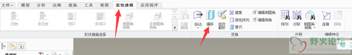

Creo 3.0在柔性建模里

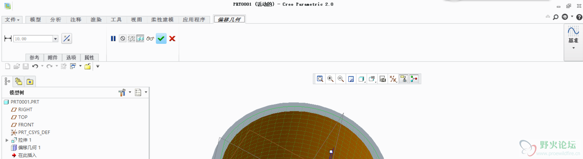

柔性建模——偏移,点要偏移的面输入数值

在”柔性建模“模块里”偏移“

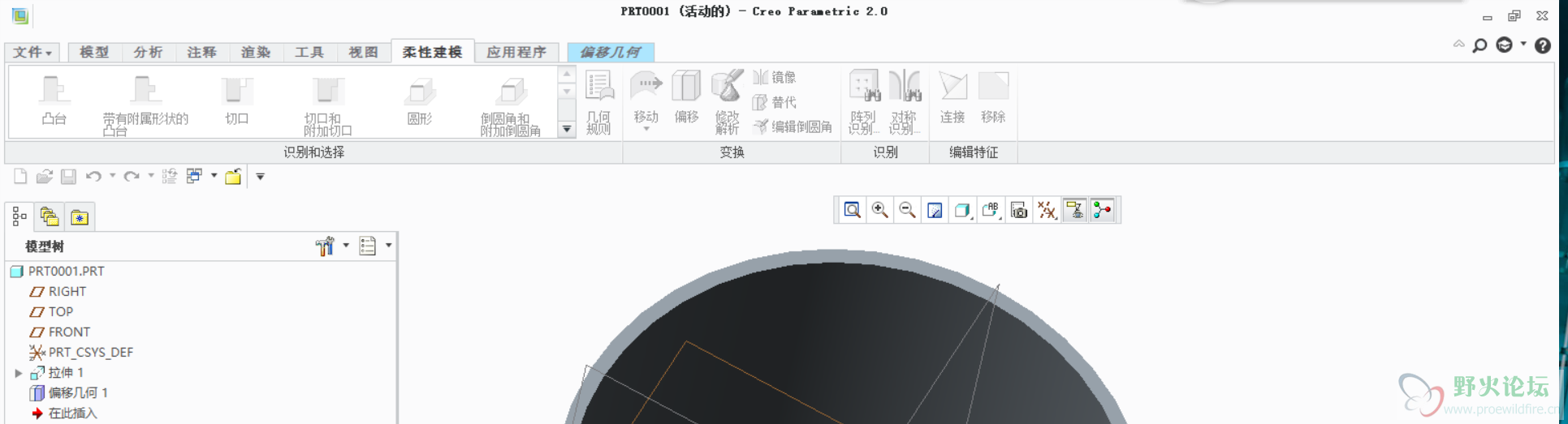

在柔性建模里面选择移动也是可以的。点开移动下面的箭头,然后有个按尺寸移动,剩下的就按照提示一步步操作就行了
