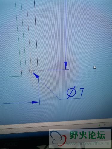

能否将圆的标注箭头,默认为反向

发表于 2019-11-21 21:43 | 显示全部楼层
双击

 楼主| 发表于 2019-11-21 21:58 | 显示全部楼层
可以在绘图属性里设置吗

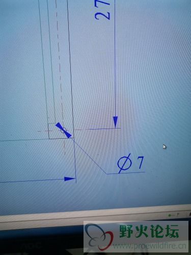

发表于 2020-3-18 14:05 | 显示全部楼层
这个在工程图配置文件里设置,只影响新图

发表于 2020-11-25 14:36 | 显示全部楼层
更简单的方法:default_diam_dim_arrow_state  outside,增加到绘图属性里即可。
