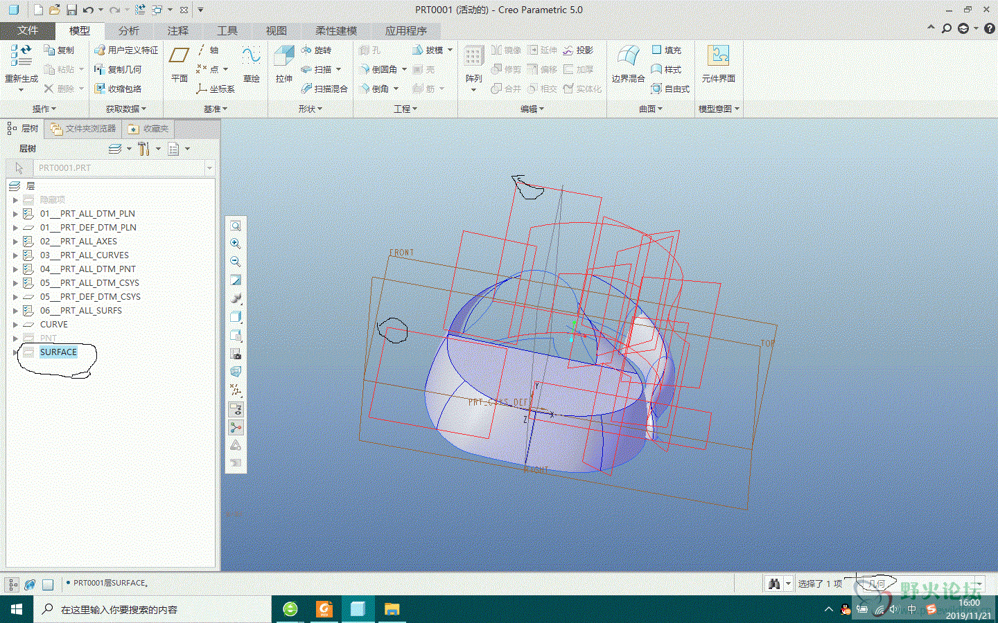

想建个层,把拉伸的直曲面都选中,和那些空间曲面分开,再右下角改如何筛选了,各位大神

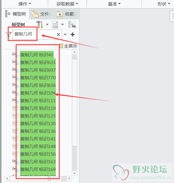

看图片,由于我这个图是没有拉伸,我就搜的复制几何,先筛选出来,然后全选,再隐藏。

筛选器框选

具体怎么选啊,一次把这些打点的拉伸面都选中

把创建这些面的步骤拖到创建之前,建个层,先把之前的隐藏了,再把箭头拖下来,过滤器选择“面组”,一次性放到另一个层里隐藏,再把之前的层删除
