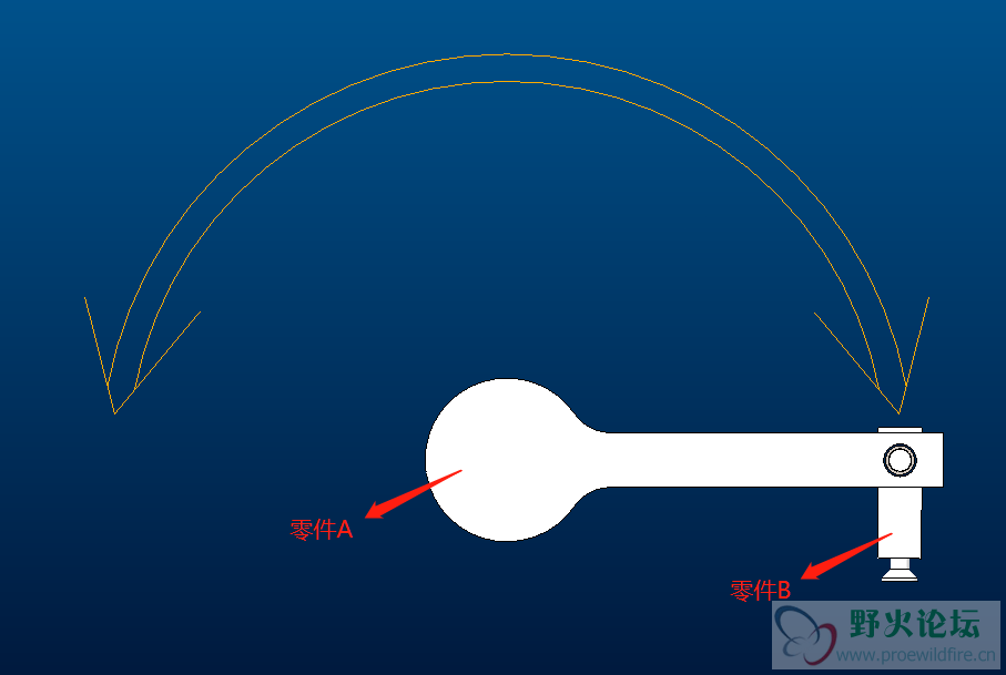

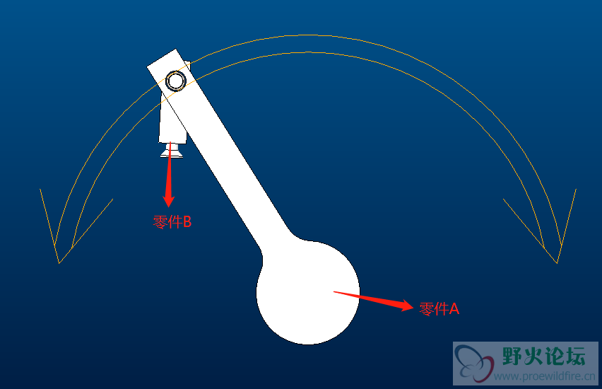

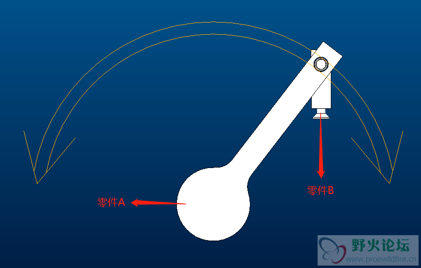

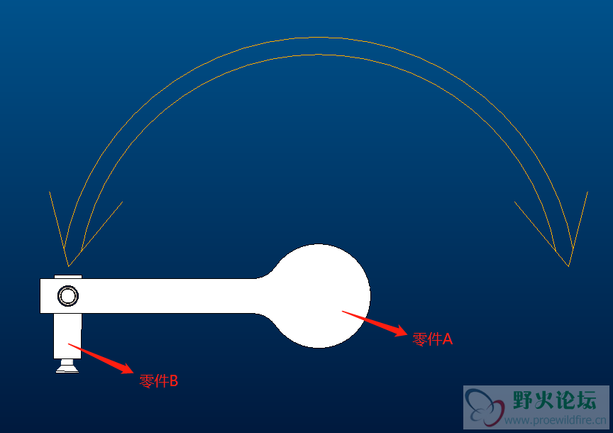

零件A沿黄色箭头来回往复运动的同时零件B始终垂直向下?零件B需怎么添加约束条件?

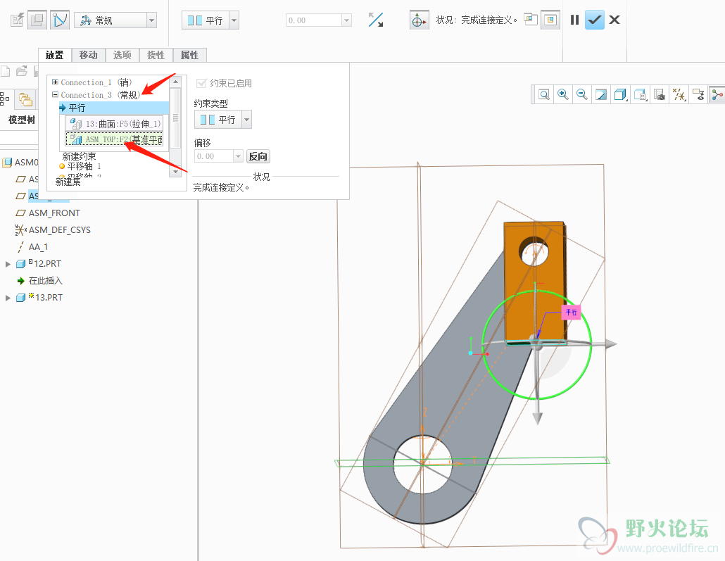

增加一个 常规 约束集,下面和水平面平行啊
 楼主| 发表于 2019-11-21 16:40 | 显示全部楼层
这样拖动原件就拖不动了
发表于 2019-11-21 17:07 | 显示全部楼层
fanqingfeng8 发表于 2019-11-21 16:40
这样拖动原件就拖不动了
添加重力,规定重力方向
179
269
发表于 2019-11-21 17:12 | 显示全部楼层
可以活动的 约束里 不要有用户定义 这样的约束 选常规  参考选整个组件的参考
 楼主| 发表于 2019-11-21 17:32 | 显示全部楼层
yu20180919 发表于 2019-11-21 17:07
添加重力,规定重力方向
在应用程序的机构操作的话太复杂了,我想在模型里面点击拖动原件就可以拖动。
 楼主| 发表于 2019-11-21 17:42 | 显示全部楼层
太棒了,终于搞定了,谢谢。
