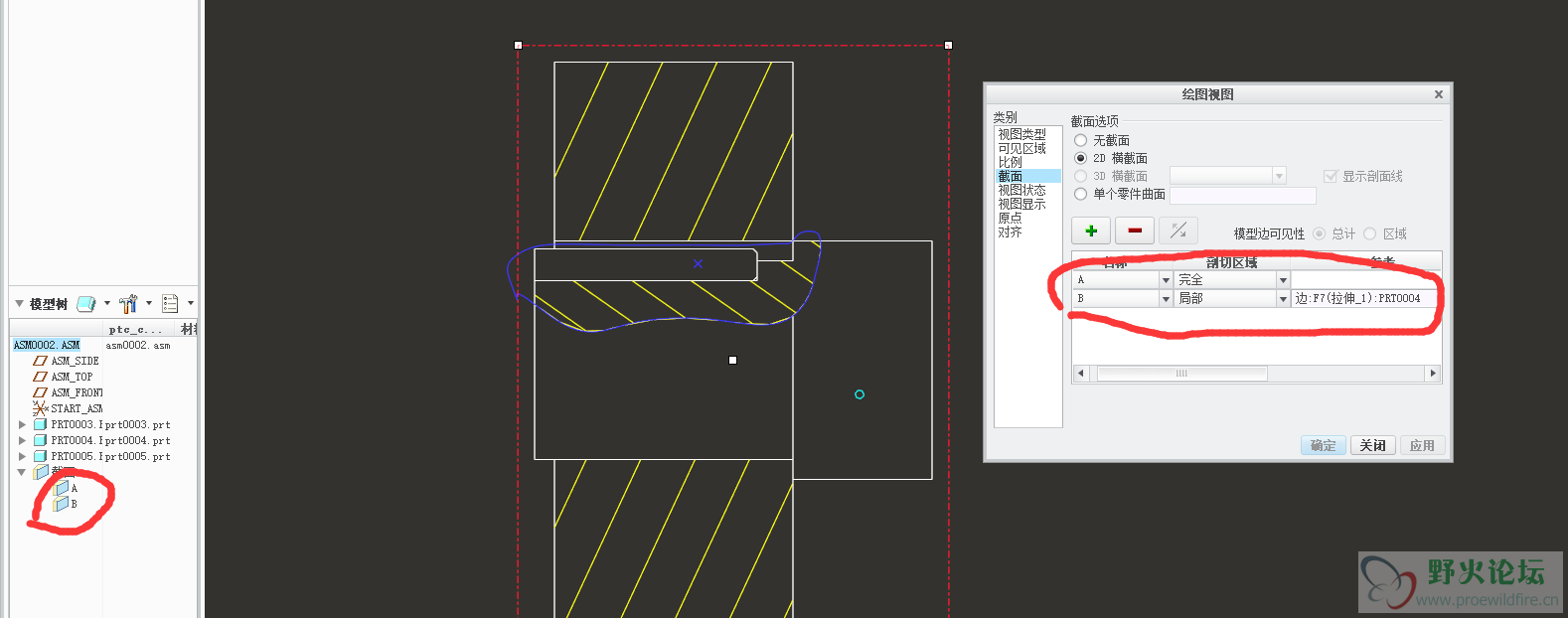

在剖面线的设置里,把轴排除(或者是不显示剖面线,再把边逐条显示)以后,想在键的位置再局部剖一下,一直会提示错误。

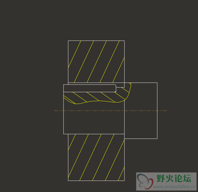

需要的是下图的效果,请教下各路大神这个问题应该怎么解决。
 楼主| 发表于 2019-11-22 09:32 | 显示全部楼层
找到方法了。
1,把轴在剖面线里排除;
2,通过边显示命令去掉轴上键槽的边并显示遮挡部分
3,草绘个样条+直线,再把围起来的地方加剖面线

QQ截图20191122093420.png 同一位置一个全剖一个局部剖,全剖的对轴和键进行排除,局部剖注意选择只是轴的局部和键全选择(不要选到轴和键之外的零部件)

同一位置一个全剖一个局部剖,全剖的对轴和键进行排除,局部剖注意选择只是轴的局部和键全选择(不要选 ...
就是建两个重合面是吗?
383
468
发表于 2019-11-22 09:40 | 显示全部楼层
gaby 发表于 2019-11-22 09:39
就是建两个重合面是吗?
是的

已经弄好了,非常感谢!
