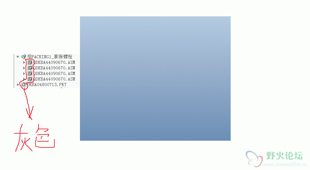

刚收到的外来文件,在窗口中看不到模型,求大神帮助。如题,我确定不是隐藏和隐含了。
这些子装配体和零件可以单独打开。

这是装配中的“包括”模式。意思就是只将数据装入组件中,并不显示模型。你重新定义一下就好了!

这个是组件下创建零件选择不放置零件。组件下创建零件框架的时候暂时没想好零件怎么装配,可以先选择不放置零件,等上面的零件慢慢的都画起来之后,可以通过重定义在明确具体的装配方式

3楼、4楼正解,热心助人
