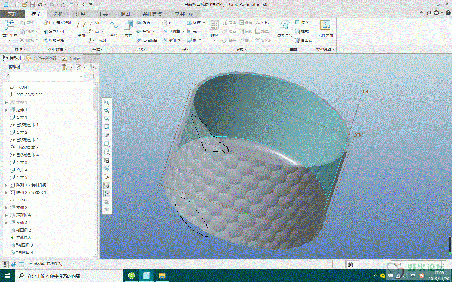

最外边两条边倒角咋倒,我倒只能一个一个倒,大神有没有方法,一次倒出来

倒角不好倒  建议在边上画一个圆   再用扫描切除

可否在边缘做一个拉伸的直面然后再倒角,这样的外型接受么

外边倒圆角一步操作就可以不用一个倒。首先倒一个圆角然后按住shift键点平面,圆角边全部选中就可以倒角了。
