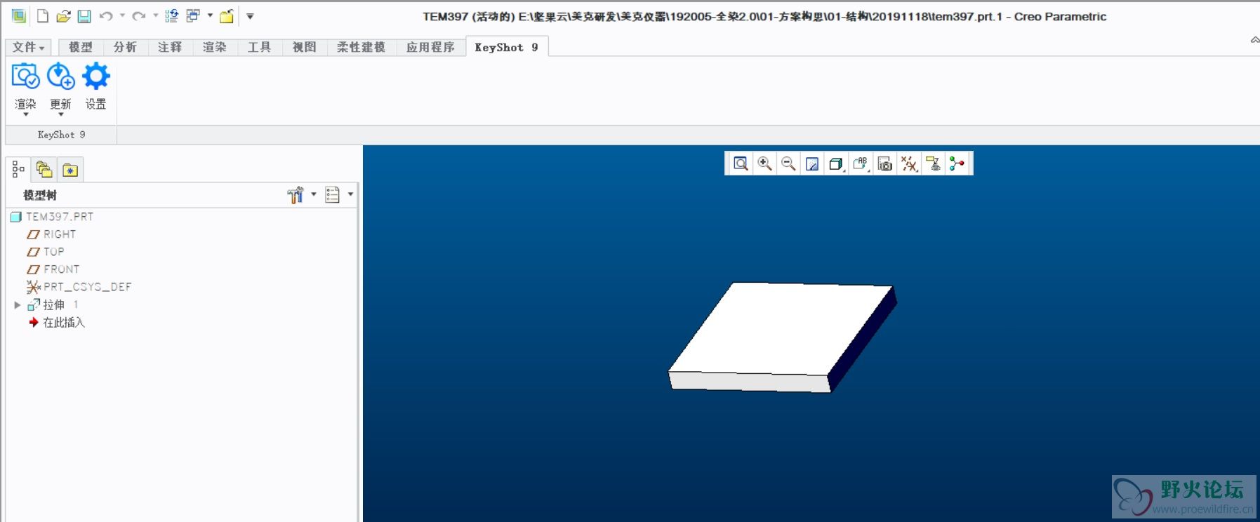

发表于 2019-11-20 16:08 | 显示全部楼层 |阅读模式
怎么调ks渲染,,我点了ks的按钮没有反应???

发表于 2019-11-21 09:01 | 显示全部楼层
我升级到6.0.2.0后也是同样的问题,只好导出STP,然后再KEYSHOT导入!

发表于 2020-10-31 16:31 | 显示全部楼层
9.0需要默认路径,你不改安装路径就可以
