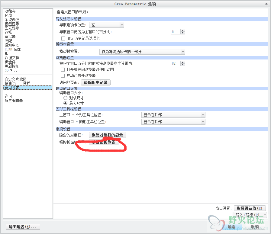

求救为什么这个命令一直在左上角,没办法操作,有什么办法可以弄下来,非常感谢!
点击出来就在左上角
点击出来就在左上角

已经解决,点击此处然后打开这个命令,窗口回复到原来,终于可以做曲面了
