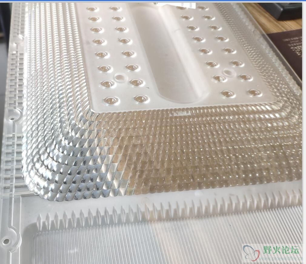

大小渐变的,各位老师有没思路?

展平曲面

简单抄个数,发出来吧,难度不大,就是要时间,文件卡而已。

参数化阵列,然后展平曲面折弯回去
