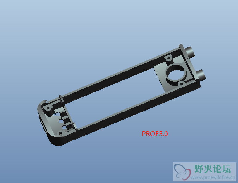

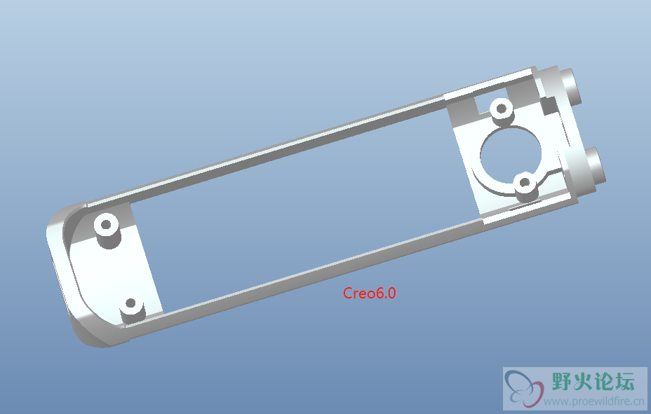

[已解决] 问下大家,PROE5.0的画的图,用Creo6.0打开零件颜色怎么不一样了?在那设置?

发表于 2019-11-20 10:35 | 显示全部楼层
把两个软件的 系统配色 统一下就可以

 楼主| 发表于 2019-11-20 10:40 | 显示全部楼层
CREO6.0用的就是PROE5.0的系统颜色

发表于 2019-11-20 10:49 | 显示全部楼层
在Creo里修改模型颜色,两个软件不是完美兼容的
848
991
发表于 2019-11-20 11:13 | 显示全部楼层
两个版本渲染模式有区别,不可能调成一样的,别想了,要么接受,要么用原来的吧

发表于 2019-12-17 15:10 | 显示全部楼层
两个版本系统初始颜色不一致 ,
