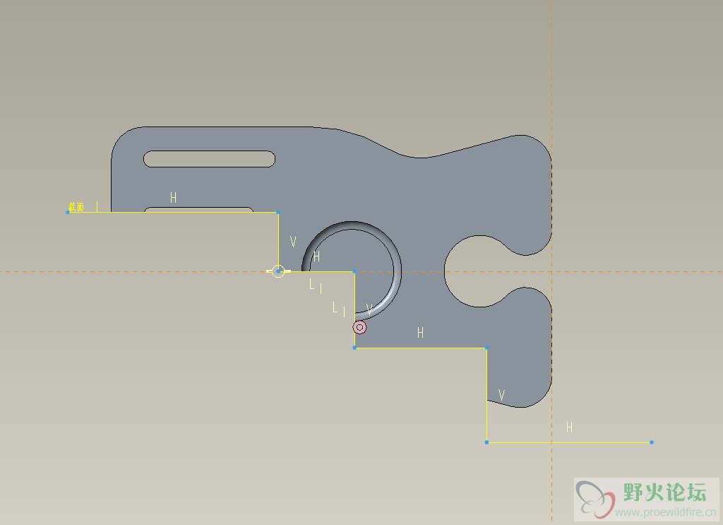

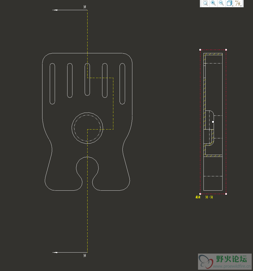

PROE工程图中,如图所示,剖面线应该是带有拐角的,像图中红线所示,但是我只能调出来一条直线作为投影剖面线。请教高人指点!!!

我习惯先在3D模型中创建不规则剖面,然后在工程图中调用;
步骤:剖面——偏移——选取垂直于剖面的面创建草绘——草绘截面线——确认

话说我也是这么做的,就是在工程图中怎么显示出来这几条阶梯线呢?这些线应该叫投影剖面线吧?
工程图中,视图类型——类型——投影,勾选“添加投影箭头”,出现的不是阶梯线,而是一条直线。如何显示阶梯线?请赐教!

你这是投影线,不是剖面线;

谢谢啊,我试了一下,能显示出来了。
