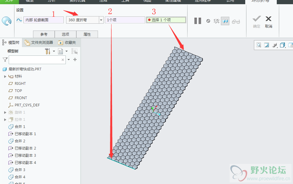

折弯半径输入多少都不行,大神看看什么原因啊,才能合到一起去

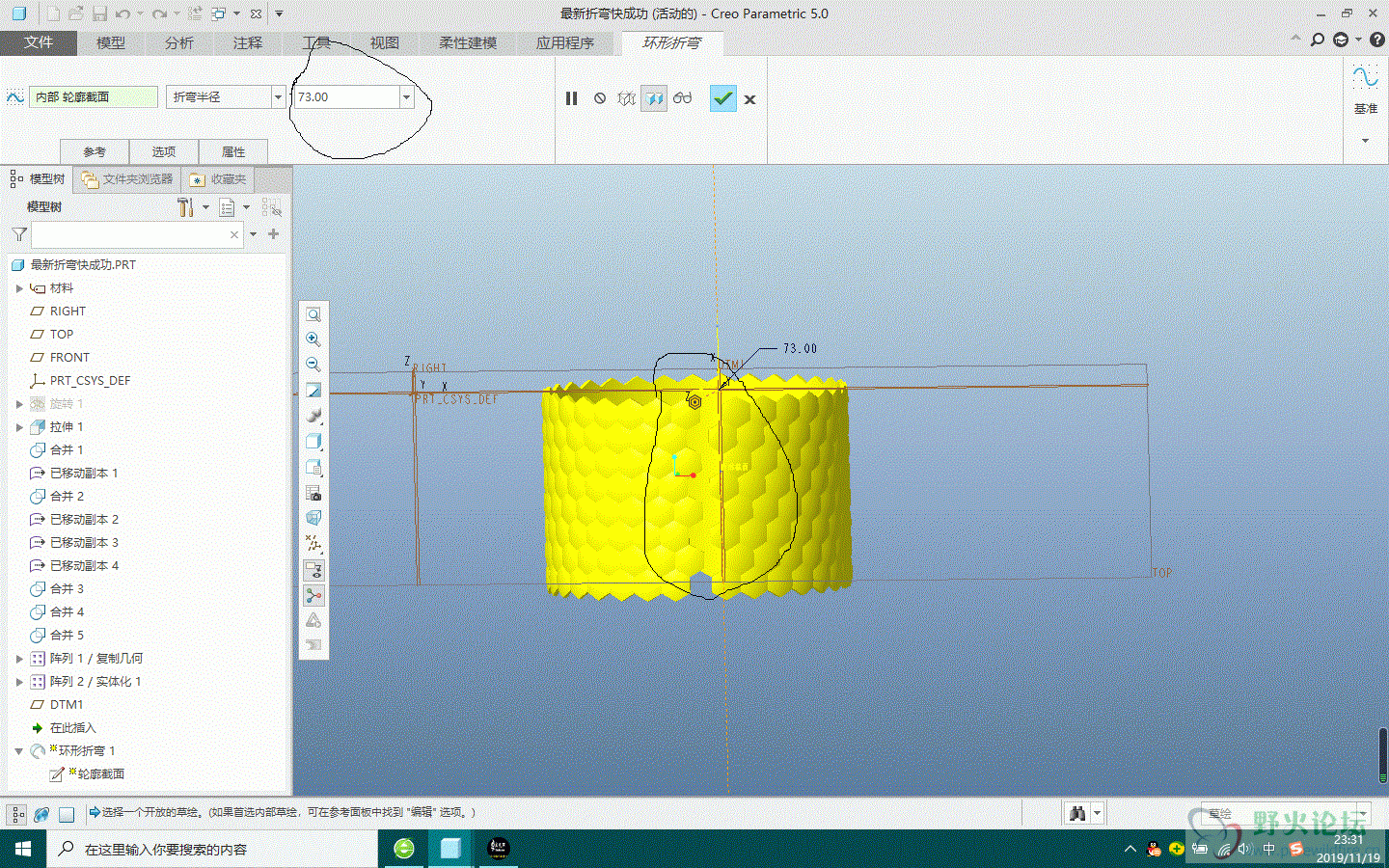

如图所示。

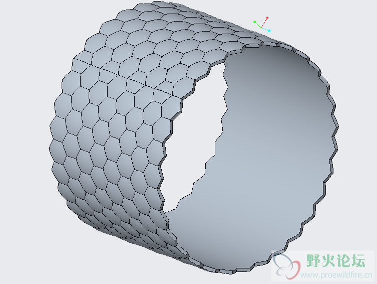

二楼正解  我试了几次 按你方法找半径   没找到,,在两头不切平时,不知道creo是按哪个 中性面 算的半径 内面 和 外面都不是 就是合不上
在两头切平时  折弯半径 两端头距离除以2PI
你的图版本高  打不开  我大概画了下
96
146

大神,你自己画的有没有把两边都剪掉剪平了,再折弯了
