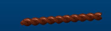

发表于 2019-11-19 21:11 | 显示全部楼层 |阅读模式
哪位大神能够上传个prt,学习下,谢谢了
请问用什么方法可以画出来
请问用什么方法可以画出来

发表于 2019-11-19 21:54 | 显示全部楼层
刚新做了一个模型,看看是这样的吗
截图
截图
mahua.prt.zip
66.08 KB, 下载次数: 37
模型

发表于 2019-11-20 10:41 | 显示全部楼层
haibinaq 发表于 2019-11-19 21:54
刚新做了一个模型,看看是这样的吗
肯定不是  楼主图上是 在你这基础上 压成方的了
219
321
发表于 2019-11-20 11:26 | 显示全部楼层
画两条平行并贴近的圆柱,然后在模型——编辑——扭曲里,用扭曲里用扭转功能。

 楼主| 发表于 2019-11-22 22:18 | 显示全部楼层
刚新做了一个模型,看看是这样的吗
好的,兄弟谢谢了,但是你的文件版本太高了,我打不开,可不可以转个IGS格式看看,谢谢了
