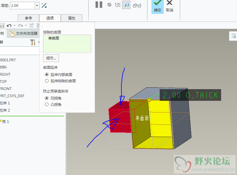

RT,这个这是一个示例,主要相知道如何排除不想抽壳的部分,什么原理

发表于 2019-11-19 17:41 | 显示全部楼层
设置2种厚度试试

 楼主| 发表于 2019-11-20 08:14 | 显示全部楼层
好像有个排除的功能,但是我不太会用

发表于 2019-11-20 08:54 | 显示全部楼层
壳-选项-排除的曲面-选取不用抽壳的曲面

发表于 2019-11-20 08:55 | 显示全部楼层
选择排除部分的两个侧面就可以了!
