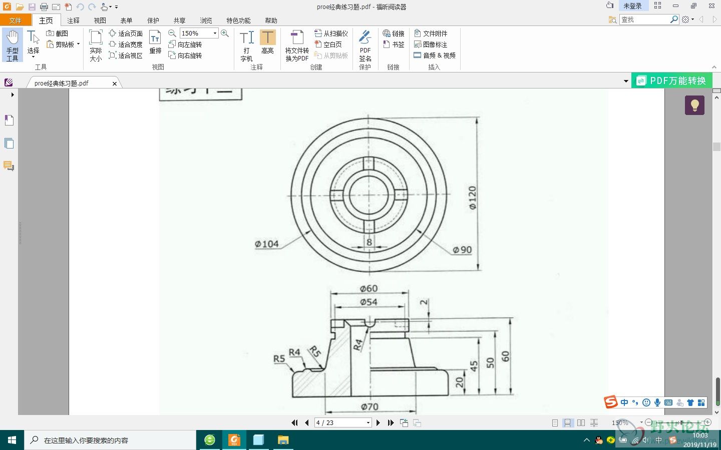

发表于 2019-11-19 10:03 | 显示全部楼层 |阅读模式
大家画完发下prt,学习下

发表于 2019-11-19 11:25 | 显示全部楼层
旋转 拉伸切除 阵列

发表于 2019-11-19 11:30 | 显示全部楼层
这么简单的东西还要发PRT?

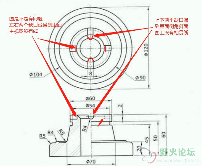

发表于 2019-11-19 11:34 | 显示全部楼层
图纸有问题吧

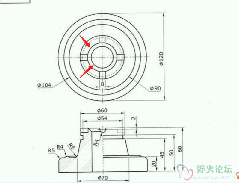

发表于 2019-11-19 12:43 | 显示全部楼层
是不是剖面的角度问题,并不是在缺口的中间剖开的

发表于 2019-11-19 13:41 | 显示全部楼层
请教一下,这两个地方的尺寸是多少?

 楼主| 发表于 2019-11-19 13:47 | 显示全部楼层
h416404191 发表于 2019-11-19 13:41
请教一下,这两个地方的尺寸是多少?
没有,自己改

发表于 2019-11-19 14:53 | 显示全部楼层
缺尺寸  这么简单的东西
