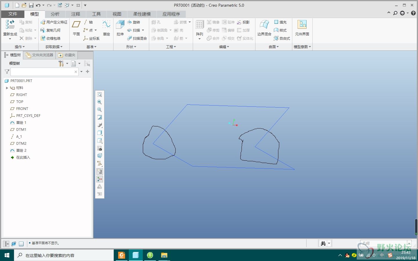

草绘画的,这两点怎么倒圆角啊,大神改好发下prt,学习下

发表于 2019-11-19 10:55 | 显示全部楼层
草绘画圆角,然后修剪

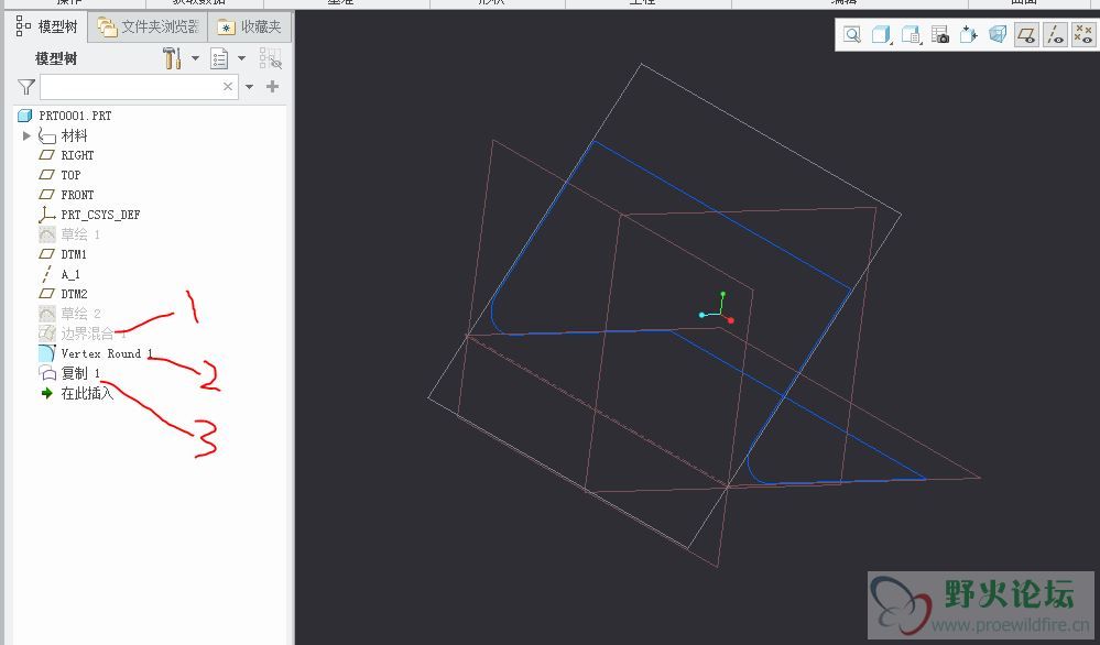

发表于 2019-11-19 14:20 | 显示全部楼层
我一般这样做
1.做面
2.角圆角(面)
3.复制面边线
4.得到圆角的曲线
这样便于修改圆角的数值
供你参考,附件有prt(creo5.0)

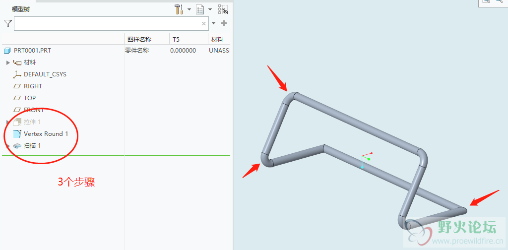

发表于 2019-11-20 08:59 | 显示全部楼层
还有一种3个步骤即可的,有圆角也有直角!如附图:
