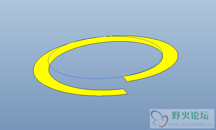

如何使用简单的扫描做出图中这种螺旋效果  而不是用螺旋扫描  研究了半天没明白 求高手指点
如何使用扫描做出这种螺旋效果
如何使用扫描做出这种螺旋效果

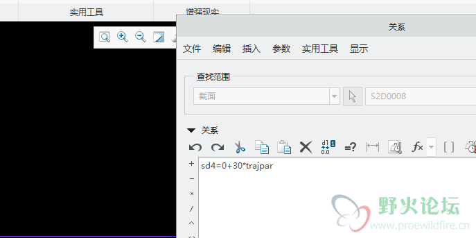

在扫描中截面的草图用了关系式

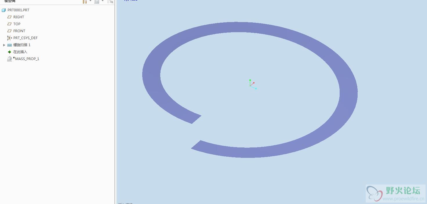

螺旋扫描也可以 高度等于螺距就是一个开口的圈
是想学关系式吧?

是的   关系 函数   头疼
