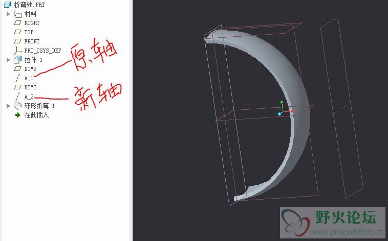

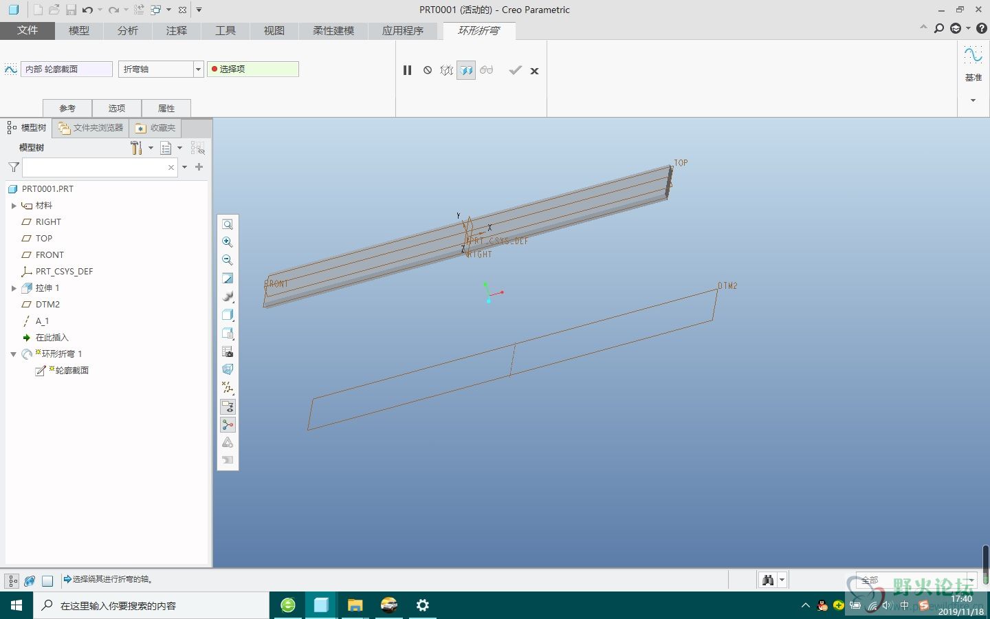

我已经自己偏移了一条折弯轴,但就是点不上,哪位大佬看看什么原因

发表于 2019-11-18 20:53 | 显示全部楼层
你是要折弯成什么样子

 楼主| 发表于 2019-11-19 12:36 | 显示全部楼层
a70332758 发表于 2019-11-18 20:53
你是要折弯成什么样子
用折弯轴折弯,没办法操作,大神看看啥原因

发表于 2019-11-19 13:25 | 显示全部楼层
我把折弯轴的位置放在折弯的轮廓界面上,就可以使用折弯轴来进行折弯了
你试试看
越学越觉得自己菜鸟一枚。。。

 楼主| 发表于 2019-11-19 13:39 | 显示全部楼层
你试试看
没看懂啊,大神上下prt图纸看看

发表于 2019-11-19 13:59 | 显示全部楼层
creo5.0
版本可能有点高
你看看吧
折弯轴.prt.rar
