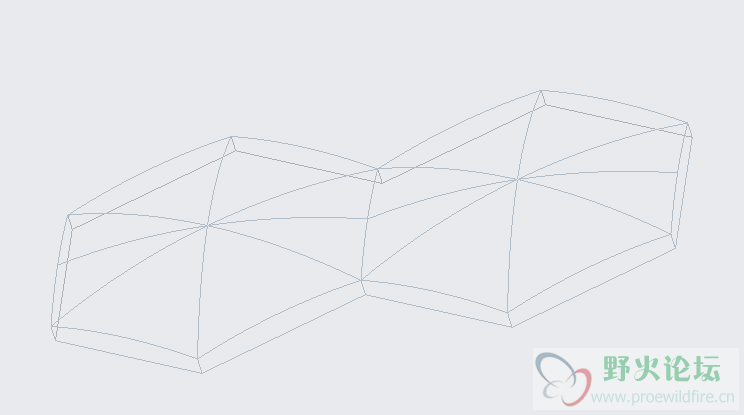

大神看看为啥实体化后,沿着边平面镜像失败了?

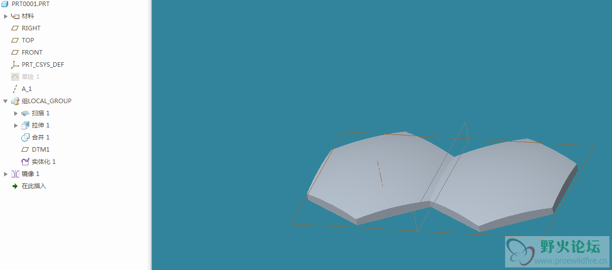

发表于 2019-11-18 17:09 | 显示全部楼层
分组后镜像

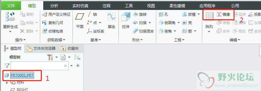

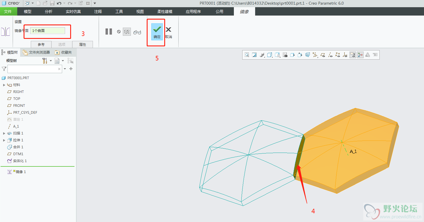

570
715
发表于 2019-11-18 20:38 | 显示全部楼层
如图所示。应该是没有问题的。
