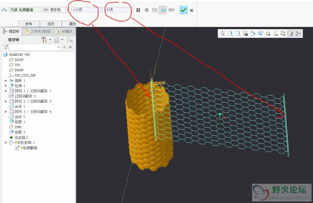

哪位大神能够画出来,发个prt学习下
96
146
 楼主| 发表于 2019-11-18 20:17 | 显示全部楼层
有谁会画啊,教一教

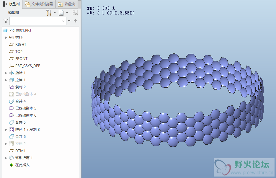

一般思路都是环形折弯

百度一分钟,论坛求助顺便吹水一天的事情这种环形折弯类的教程论坛有很多啊
prt0001.prt.rar
131.87 KB, 下载次数: 29

大神你是怎么算出折弯半径是1430的?

你可以找点环形折弯的资料,好好学习一下
环形折弯是根据折弯几何的两端来折弯一周的
仅供参考,creo5.0
zhewan.prt.part01.rar
300 KB, 下载次数: 4
zhewan.prt.part02.rar
300 KB, 下载次数: 3
zhewan.prt.part03.rar
63.9 KB, 下载次数: 4
越学越觉得自己菜鸟一枚。。。

图纸下载解压不了啊,大神再发下,还有怎么折弯的刚刚好是一圈啊,不多余相交

重新发送,希望能帮到你
creo5.0
350 KB, 下载次数: 14
313.81 KB, 下载次数: 4
