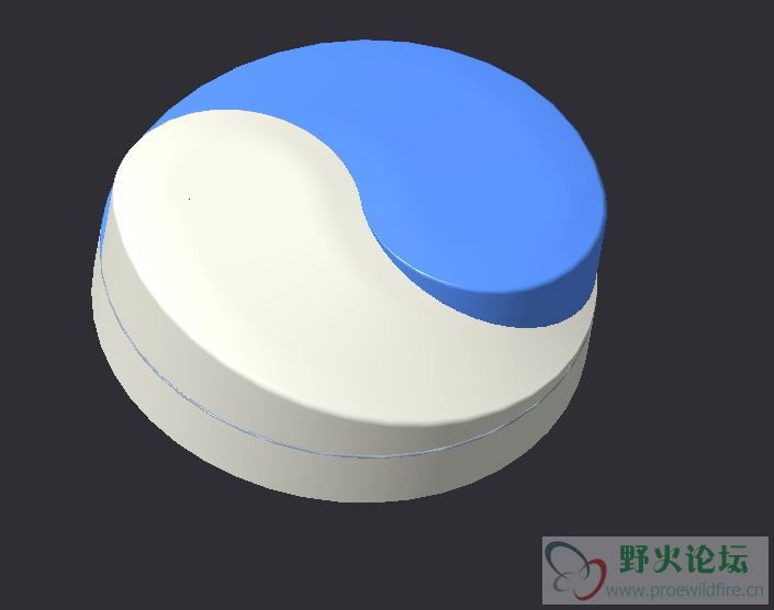

[已解决] 求大佬帮忙看看这个消毒仪器曲面应该怎么做?
614
744
发表于 2019-11-18 13:44 | 显示全部楼层 |阅读模式
悬赏10金钱已解决

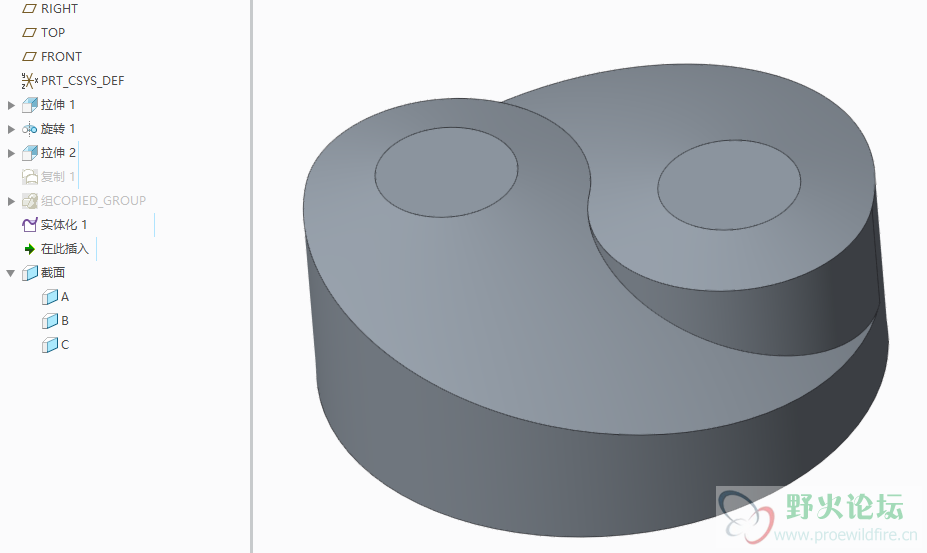

水准仪1.jpeg 如题,请大佬帮忙做一下,谢谢

能不能用旋转代替!CREO3.0版本
taiji.zip
215.16 KB, 下载次数: 300

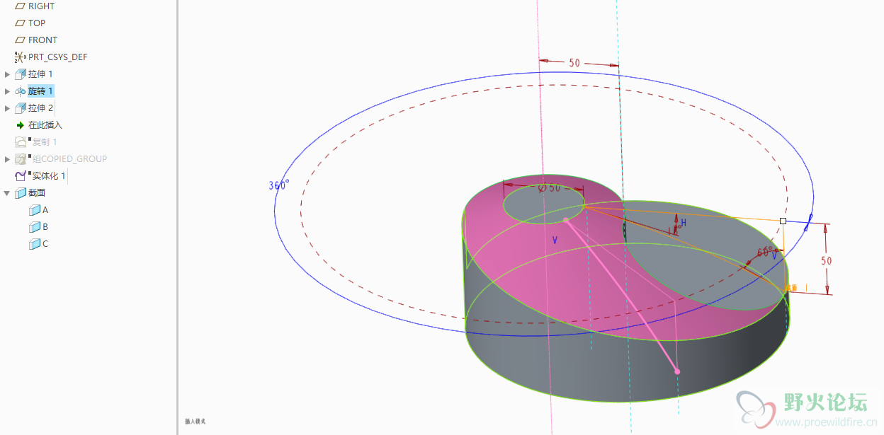

笨方法做了一下,参考参考。
prt0001.prt.rar
270.59 KB, 下载次数: 211

creo5.0做了一个
拆面
prt0070.prt.rar
188.1 KB, 下载次数: 340
77
发表于 2019-11-18 16:19 | 显示全部楼层
5楼方法不错,学习了
