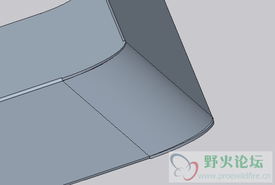

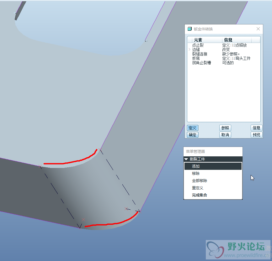

实体转钣金,圆角怎么才能用边缝或者其它命令切开?

这个圆角要先通过曲面扯裂出来,再补上去才行

proe有办法弄吗?
