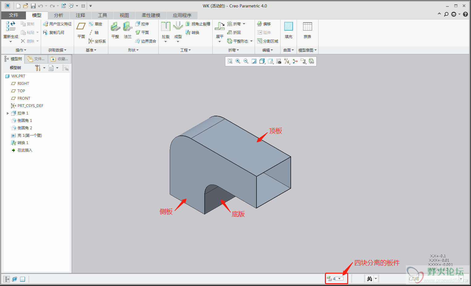

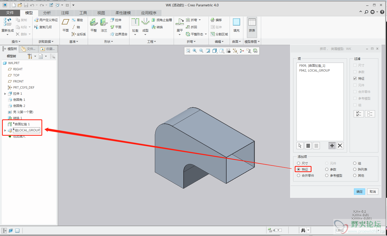

    我们有时候会遇到某些产品是由多个简单的钣金件组成的,以下面的方形烟管弯头为例:它是有两块侧板跟一块顶板一块底板组合起来的,如果是一块块钣金件画出来,在进行装配的话,会显得很麻烦,要修改也要一个个去修改。
接下来我们将通过在钣金模式下进行多个子钣金件的拆分,达到快速拆解,方便修改的目的。
示例图
示例图

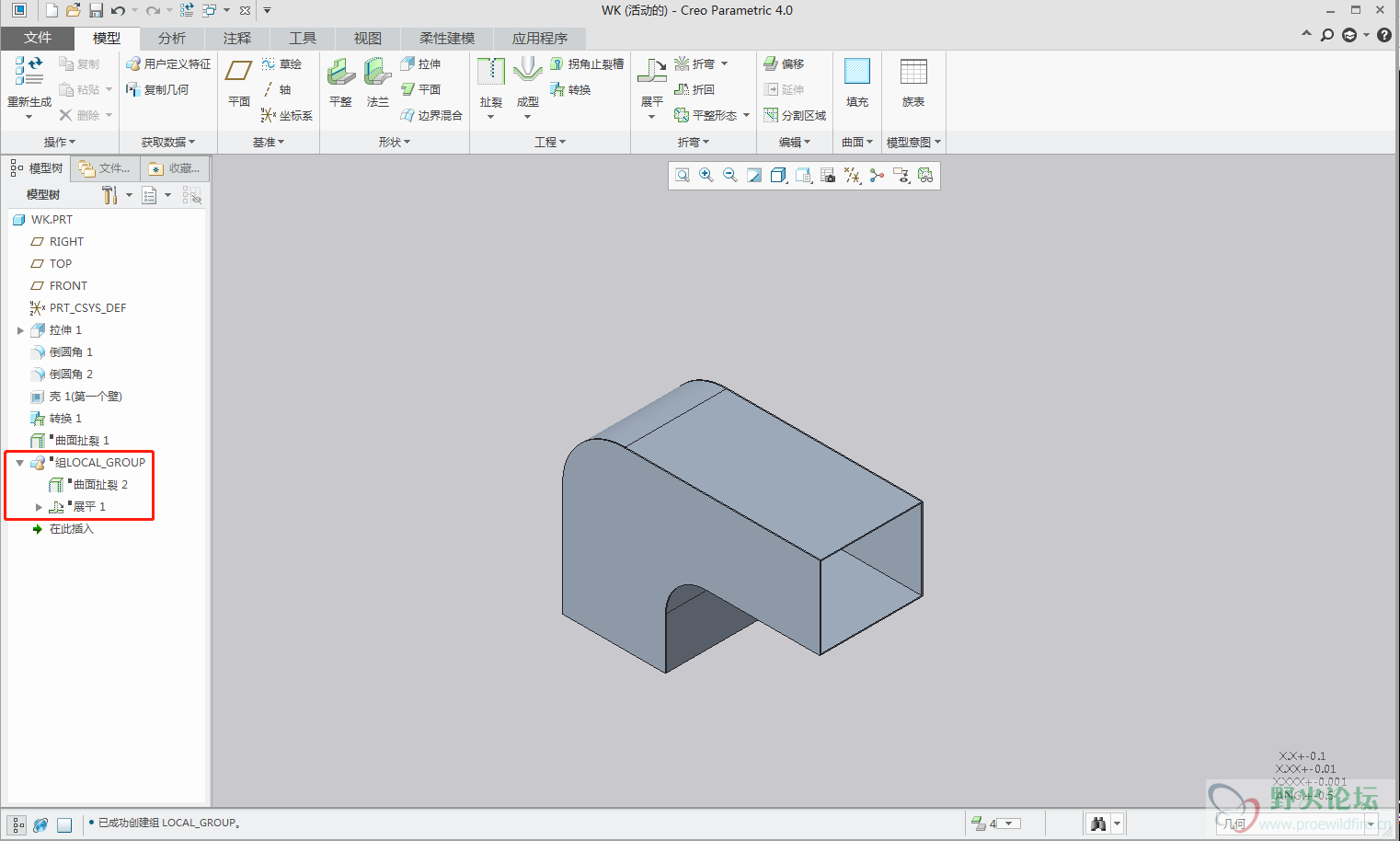

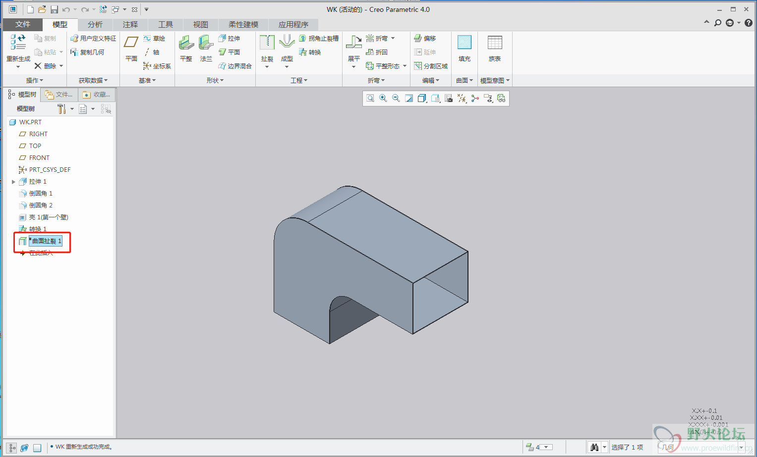

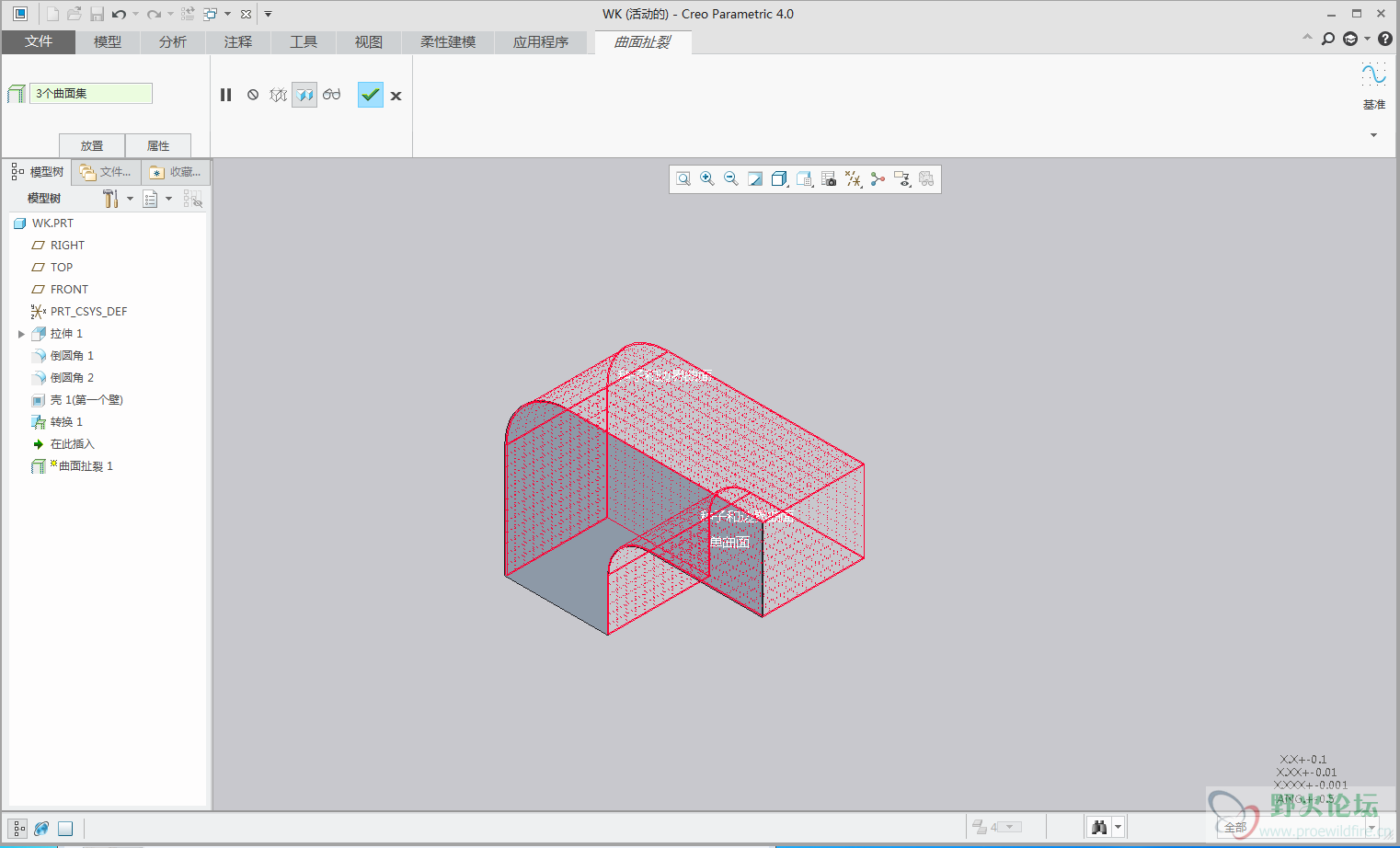

    步骤1.将弯头进行曲面扯裂,只保留侧板;
步骤1
步骤1
    步骤2.将刚才做好的曲面扯裂隐含;

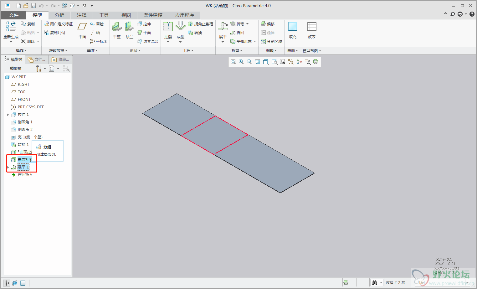

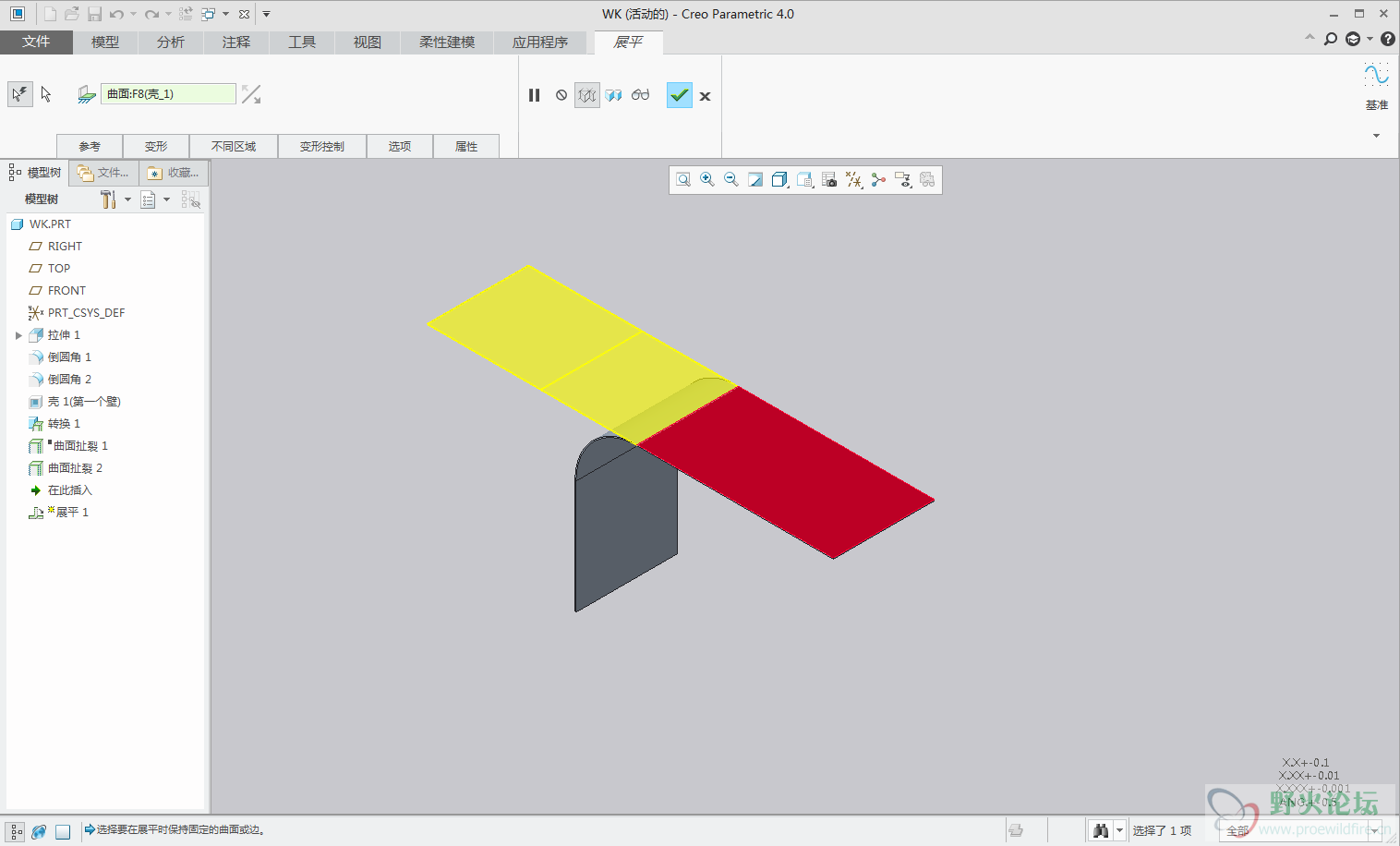

    步骤3.再次进行曲面扯裂,只保留顶板;
    步骤4.对顶板进行展平;
    步骤5.将步骤3及步骤4做出来的曲面扯裂及展平特征分到同一个组上;
     步骤6.将完成的组进行隐含;

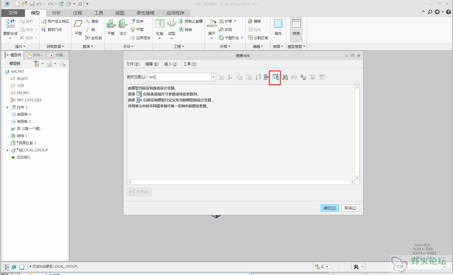

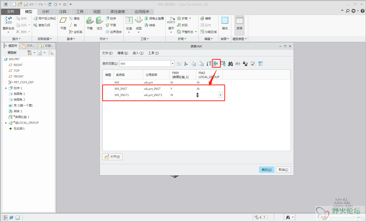

     步骤7.在组表里面添加列;
     步骤8.添加项选择特征--选取曲面扯裂特征及组特征
     步骤9.在标注里面添加两条行,分别选Y-N,N-Y;

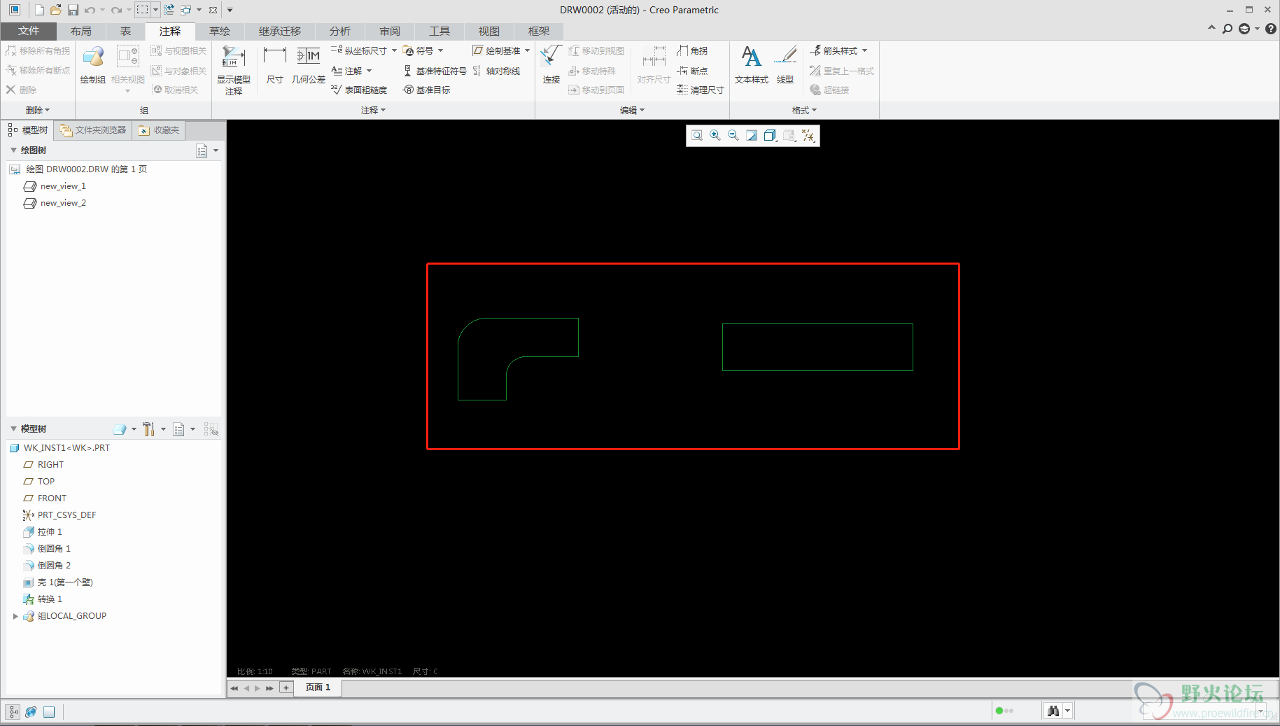

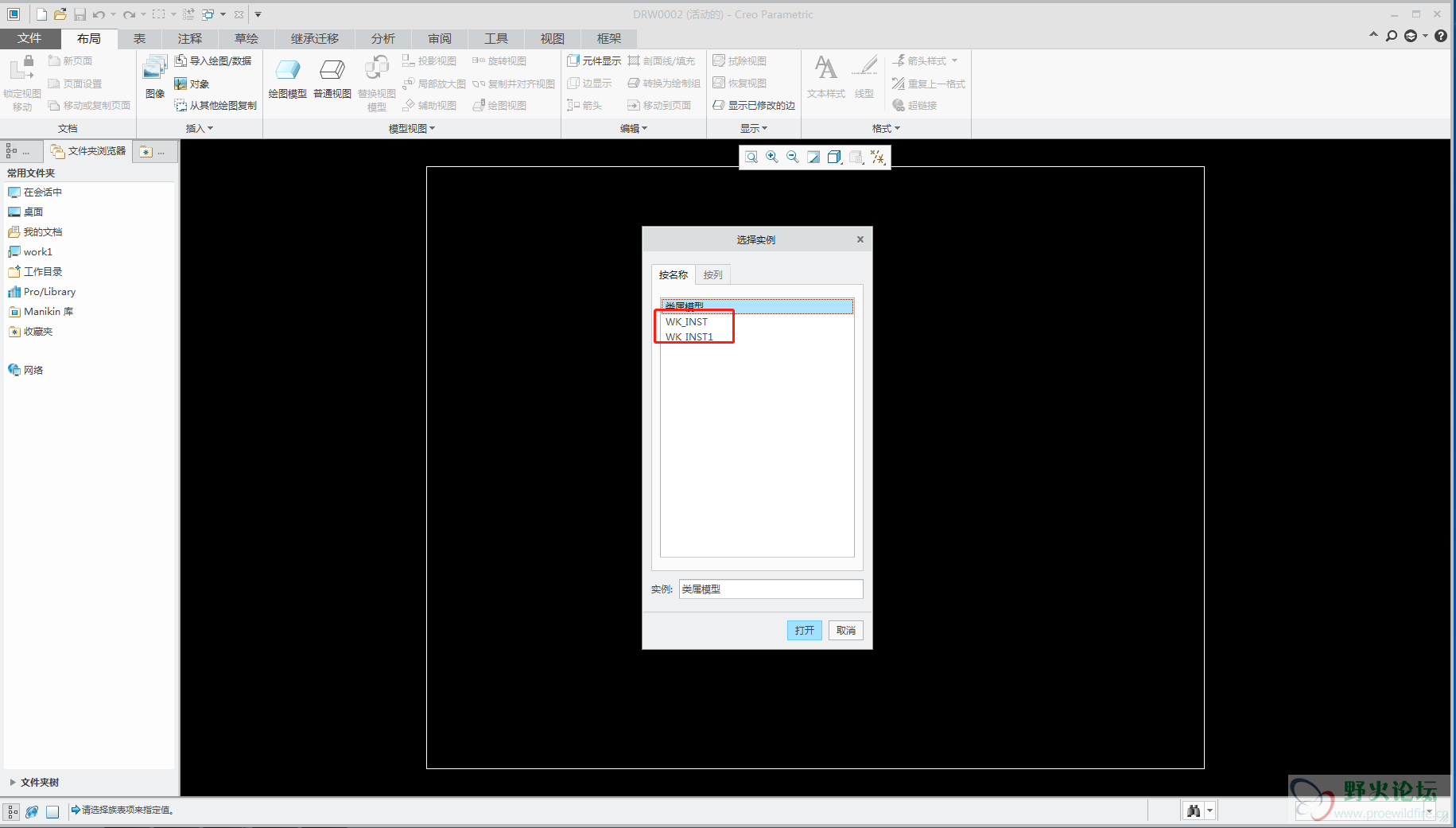

     步骤10.创建工程图,将两个示例导入工程途中;
     步骤11.完成
至于底板跟另外一块侧板的添加跟上面的步骤过程相同,就不在多说了。
