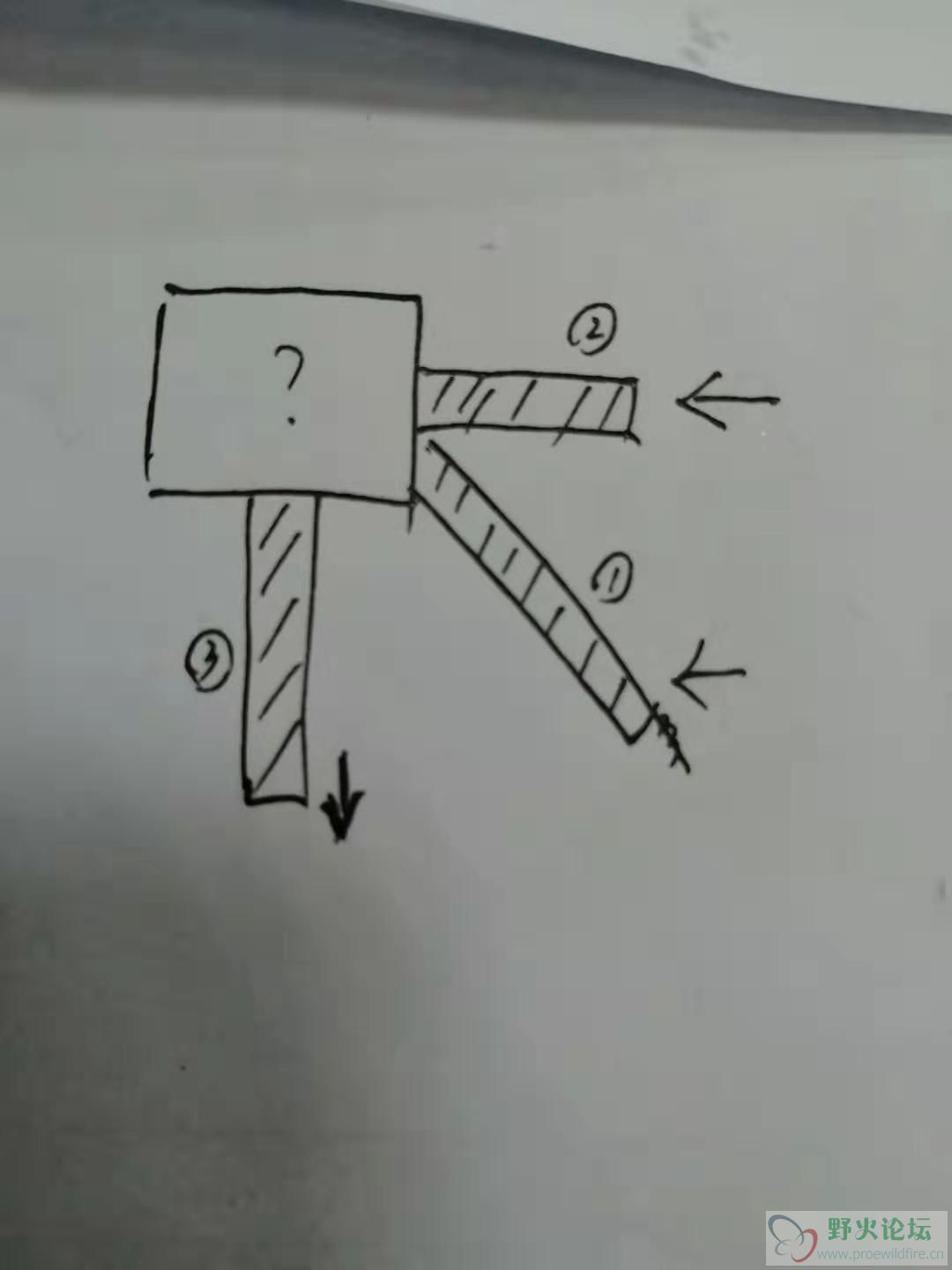

如图,想做一个连杆机构,当右侧有水平方向的推力,能让杆3竖直向下运动。右侧杆的位置最好是杆1那样的。联动部分最好不用凸轮或者齿轮。求大神们指点一下,谢谢!

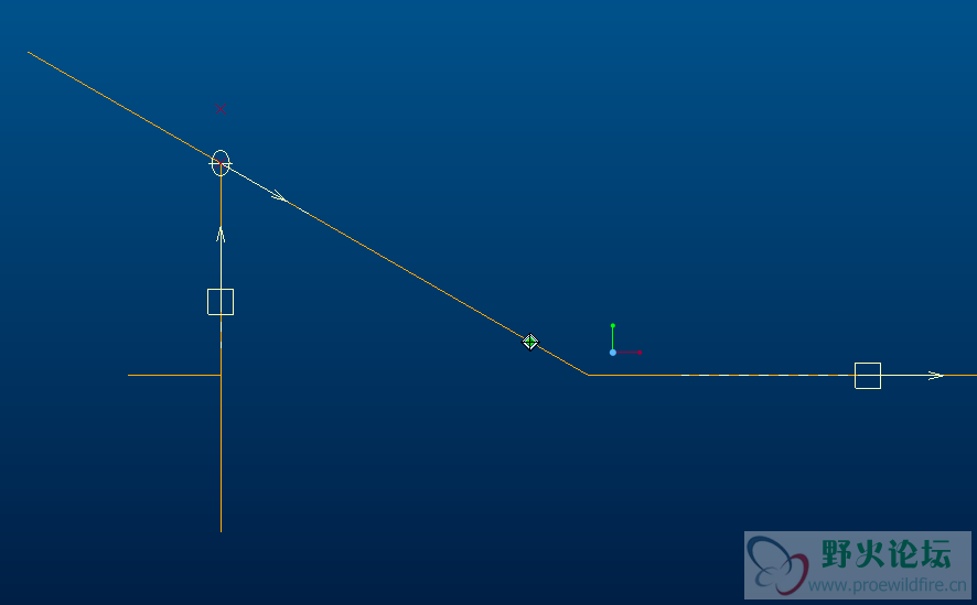

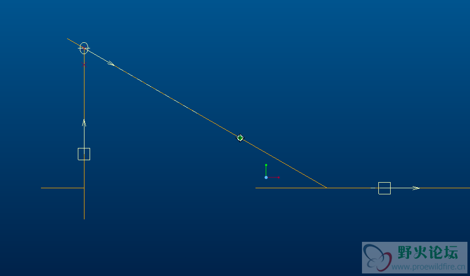

用注塑模具滑块原理(出行位)

发表于 2019-11-18 17:28 | 显示全部楼层
一杯酒 发表于 2019-11-18 13:57
用注塑模具滑块原理(出行位)
请教这个示意图是用什么命令做出来的?
52
76
发表于 2019-11-18 18:00 | 显示全部楼层
运动骨架

 楼主| 发表于 2019-11-21 08:39 | 显示全部楼层
用注塑模具滑块原理(出行位)
不是太明白啊,大神,你这运动方向也反了吧
