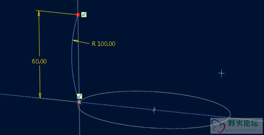

草绘中如何设置在半径尺寸前添加符号R,如下图样式:
尺寸前添加半径符号R
尺寸前添加半径符号R

在画草图的时候是没有的,退出草绘选择编辑,显示有R
是的,这样子是会出来R,我用的是Creo3.0的。
刚装了creo5.0,在草绘中就会自行显示出R符号。
不知道这个是新版本增加的,还是受配置文件控制。
