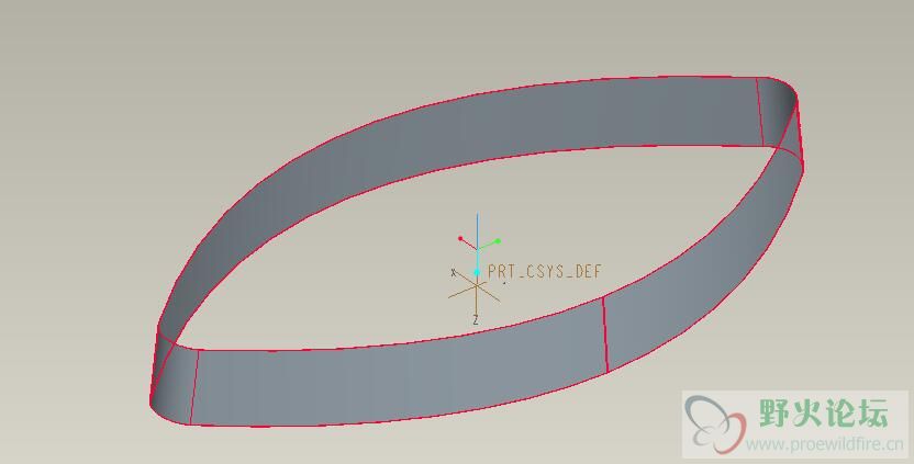

这种形状,是不是跟圆锥形状展平不一样,转换到钣金件后,割了一个裂缝,我怎么还是展平不了。

这造型只能用曲面展平,如果用钣金展不平,证明不能用钣金做或设计有问题

你也觉得不能用钣金展平吗?
