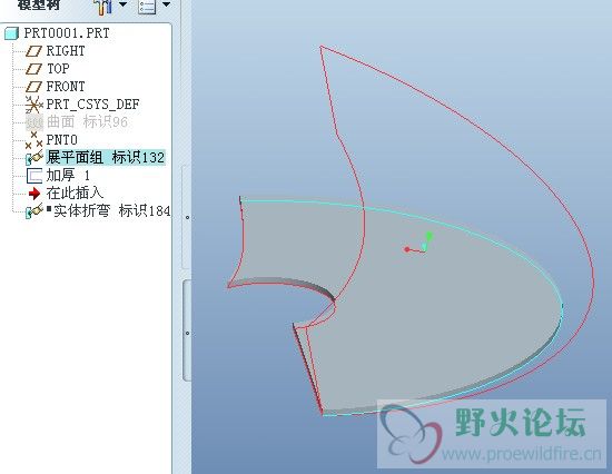

[求助] 如何展平螺旋叶片

用钣金成形软件dynaform可以展开,得到毛坯平面图及其尺寸。

看看这个方法行不行得通
由于这个东东展开是重叠的 用展平面组我还搞不定 所以想了个办法 就是做一半展开 再用加法
