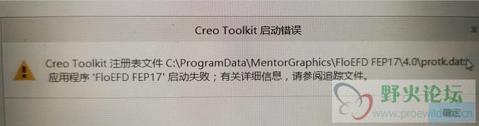

发表于 2019-11-15 15:23 | 显示全部楼层 |阅读模式
哪位知道是什么原因啊  怎么解决啊

方法一
1.先将FLOEFD的内容复制到PROTK.dat文件中
2.根据自己的FLOEFD版本变更《floefd.dat》中的版本数字
3.根据自己的FLOEFD安装路径变更《floefd.dat》中的安装路径这里为默认安装路径
4.启动creo,实现自动加载FLOEFD.
方法二
4.将floefd.dat放置在D盘根目录
5.启动creo--实用工具--辅助应用程序--注册 选择D盘根目录下的floefd.dat,将新注册进来的项目分别启动,完成FLOEFD加载。
优缺点
方法一,以后每次启动creo都会启动FLOEFD,会拖慢creo启动速度。
                 方法二,可以在用户需要用到FLOEFD时选择加载,从而不影响creo的流畅平稳使用。

 楼主| 发表于 2019-11-20 09:30 | 显示全部楼层
zhende 发表于 2019-11-16 10:06
方法一
2.根据自己的FLOEFD版本变更《floefd.dat》中的版本数 ...
感谢分享,迫不得已重装了系统结果就能装上了

 楼主| 发表于 2019-11-26 09:22 | 显示全部楼层
duj417520 发表于 2019-11-26 08:56
我的也是这种错了,
迫不得已重装了系统就好了。。。。
