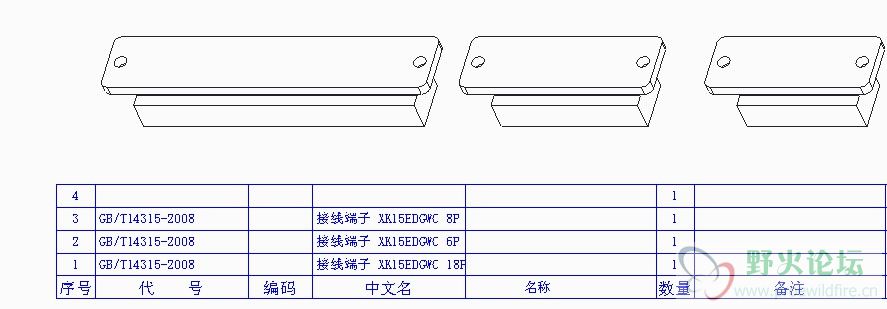

求助各位DX,在装配图里面装配好簇表的零件后。例如截面一致,长度不同的零件 PARTA,PARTB。当对PARTA零件的参数进行编辑后,PARTB的参数会同时被修改。这样在BOM表里面统计时就会变成同一项导致不符;看了下簇表的零件在系统里面显示为实例,并非单个零件。有什么办法把这些簇表实例转化为独立的零件,或者可以独立编辑这些实例?
不要说用另存零件重新装配的方法。还有没更好的方式实现?

好像没办法,要不就转STP

你的问题,只能说明你族表用得不够熟悉。我能想到的方法如下,仅供参考。
把你需要的参数预制到族表里面,以螺钉M10x70材质为例,在族表里面可以添加自定义参数,比如材质为304、45#、发黑等等,都可以选,这样只需要对应BOM表调用就可以显示不同项了。

感谢提供的思路。簇表目前我应用的还是比较基础。很多功能都需要慢慢摸索学习。

感谢大大的关注。不过转了STP会缺乏参数及丢失了零件的关联性。后期修改、出工程图会比较麻烦。
期待各位大神有更简便的办法。

按照簇表里面插入参数列的方法,确实可行。感谢ZQH100的分享的经验。
晚点我制作个简易教程上来,大家一起学习,共同提升。
