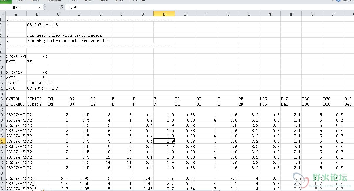

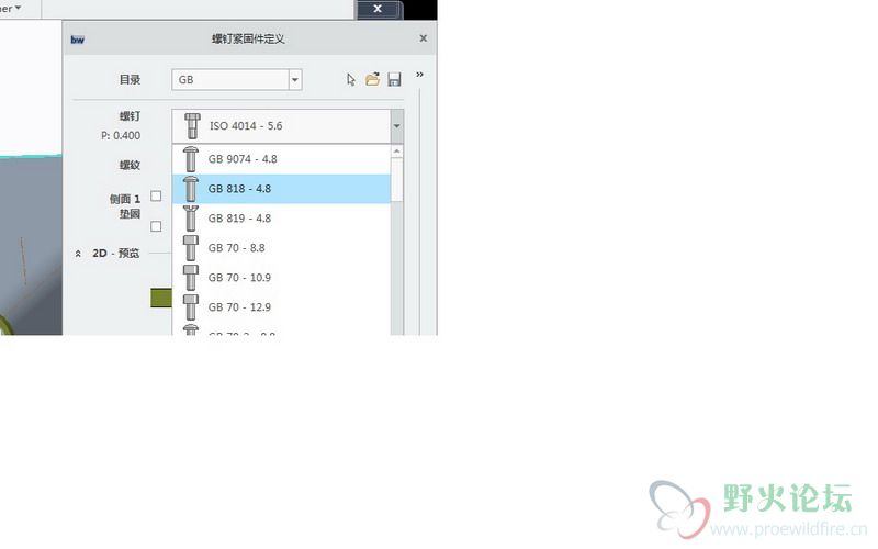

CREO默认的紧固件库里为ISO及DIN的标准件。想用到GB的紧固件时,需要下载GB紧固件库。但使用过程中发现缺少常用的GB9074十字槽组合螺钉GB819沉头螺钉等。自己摸索了下,可以通过新增零件的办法把紧固件增加到GB库里直接调用。在这为大家里提供个简易思路,大神勿喷。
1. 例如添加GB9074十字槽盘头组合螺钉, 可利用GB库里原自带的GB818十字槽盘头螺钉来修改。
首先将GB818.PRT重命名为GB9074,打开零件,新增平垫及弹垫特征;
2.打开零件的关系式,记录好新增平垫特征及弹垫特征下尺寸对应的尺寸符号;(待会要用到)
3.将GB818.dat重命名为GB9074.DAT,文件以EXCEl格式打开。将该平垫弹垫的两项尺寸值按照GB97.1(平垫国标);GB93(弹垫国标)的对应数值逐一编辑进去GB9074.DAT里面。如无对应符号可自行添加列。 保存。

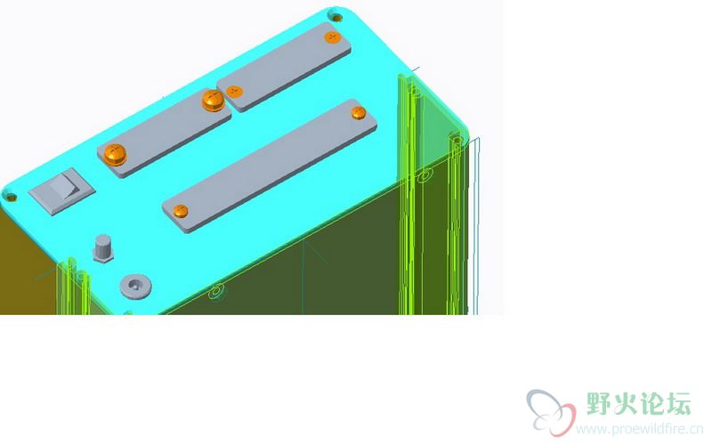

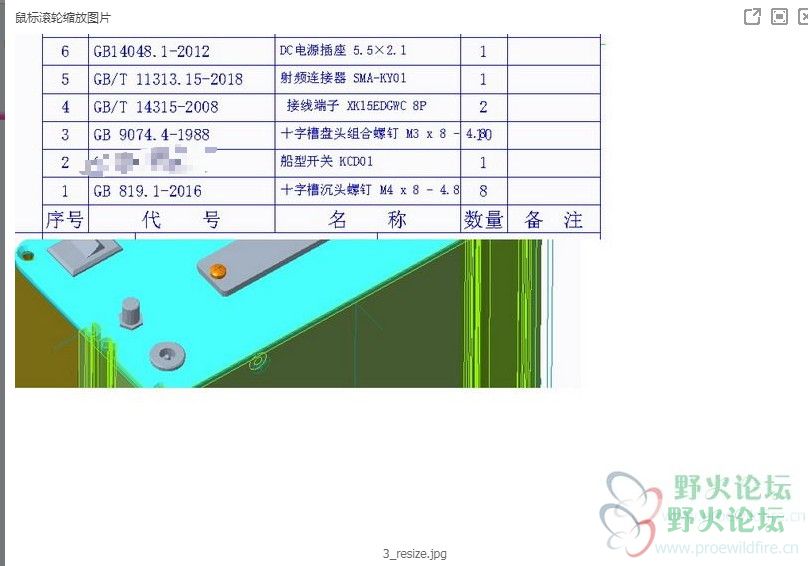

4.存盘后完全退出,重新加载CREO。使用装配下的工具栏紧固件装配,看看效果。下载包里已包含紧固件路径说明及GB挂载教程,并包含改好的9074及819螺钉。完整的GB库朋友另外自行到网上下载。
链接:https://pan.baidu.com/s/1o8XQPVcUCd2UNKSrJHyenA
提取码:d28y
