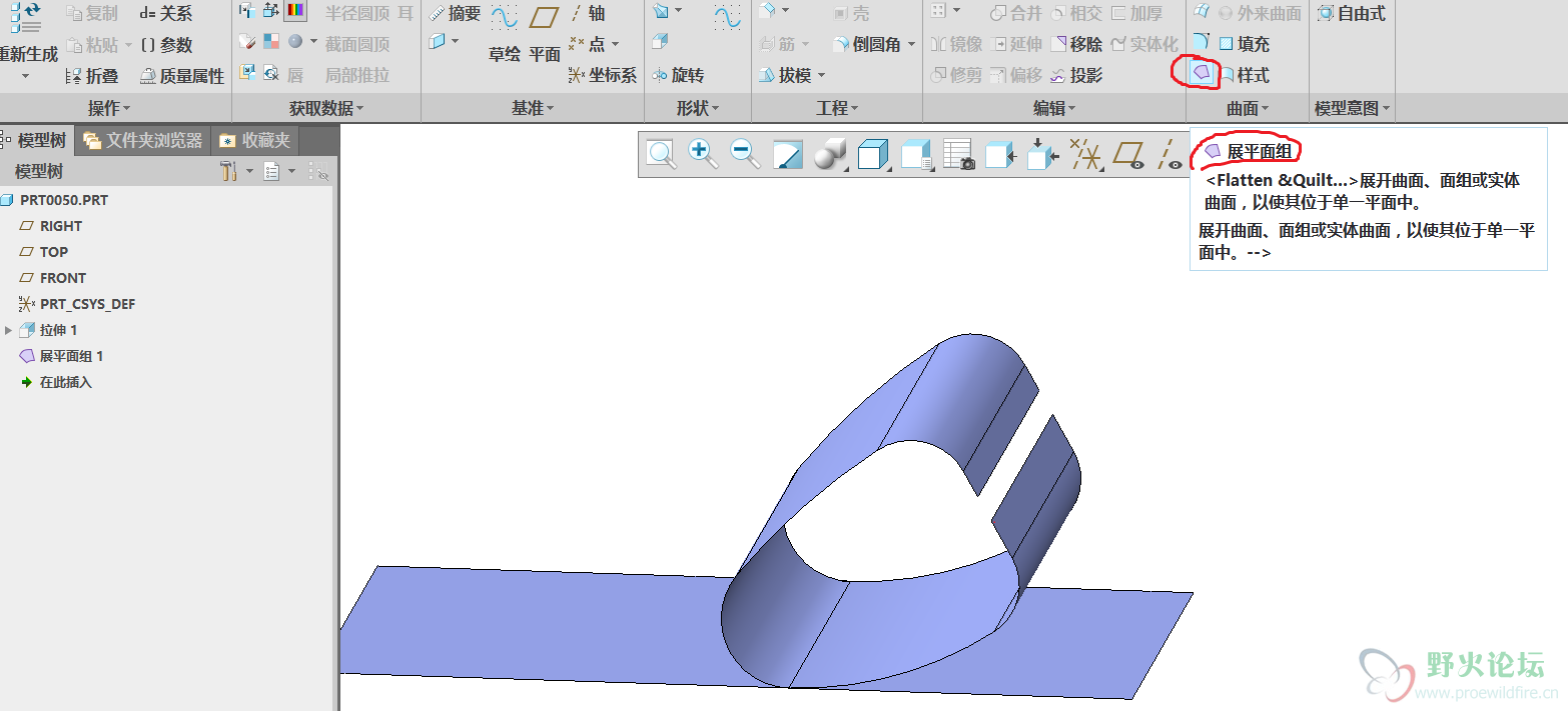

这个是在零件模块里创建的曲面。
为什么我使用 插入---高级---展平面组 无法展平呢?老是提示“源面组的曲面必须相切”?
我尝试到钣金件模块里,我知道钣金里面封闭图形必须切条缝,我也切了,在钣金件模块里也无法展平,展平按钮灰色不可用?
349
578

发表于 2019-11-14 15:23 | 显示全部楼层
《《《《这个是在零件模块里创建的曲面》》》
-1.如果你仅仅是曲面,应该用“展平面组”而不是”展平面组变形“(这是你当前所用)如图
-2.系统提示“源面组的曲面必须相切”,意思就是你存在棱角,记得倒圆角。

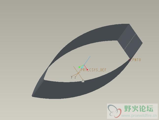

 楼主| 发表于 2019-11-14 15:49 | 显示全部楼层
倒圆角之外,还需要把封闭的图形割条裂缝吗?
那什么转换到钣金件 就不行了呢?

发表于 2019-11-14 16:03 | 显示全部楼层
那什么转换到钣金件 就不行了呢?
1.要有一条缝隙
2.你是曲面,所以钣金展平是灰色,你加厚之后就会发现精妙之处了

 楼主| 发表于 2019-11-14 16:05 | 显示全部楼层
lixingwang 发表于 2019-11-14 16:03
1.要有一条缝隙
按照你的方法,我也无法展平曲面。提示“选取点以定义源面组将被扁平的相切平面。“
 楼主| 发表于 2019-11-14 16:07 | 显示全部楼层

发表于 2019-11-14 16:28 | 显示全部楼层
你按照提示选取了么?
你选一个点试试了吗

 楼主| 发表于 2019-11-14 16:30 | 显示全部楼层
你说的选个点就是在曲面上设置一个参考点吧,我设置了。

发表于 2019-11-14 17:56 | 显示全部楼层
我用的是proe4.0,是不是功能不够强大?
一样的,我以前用过4.0版本
