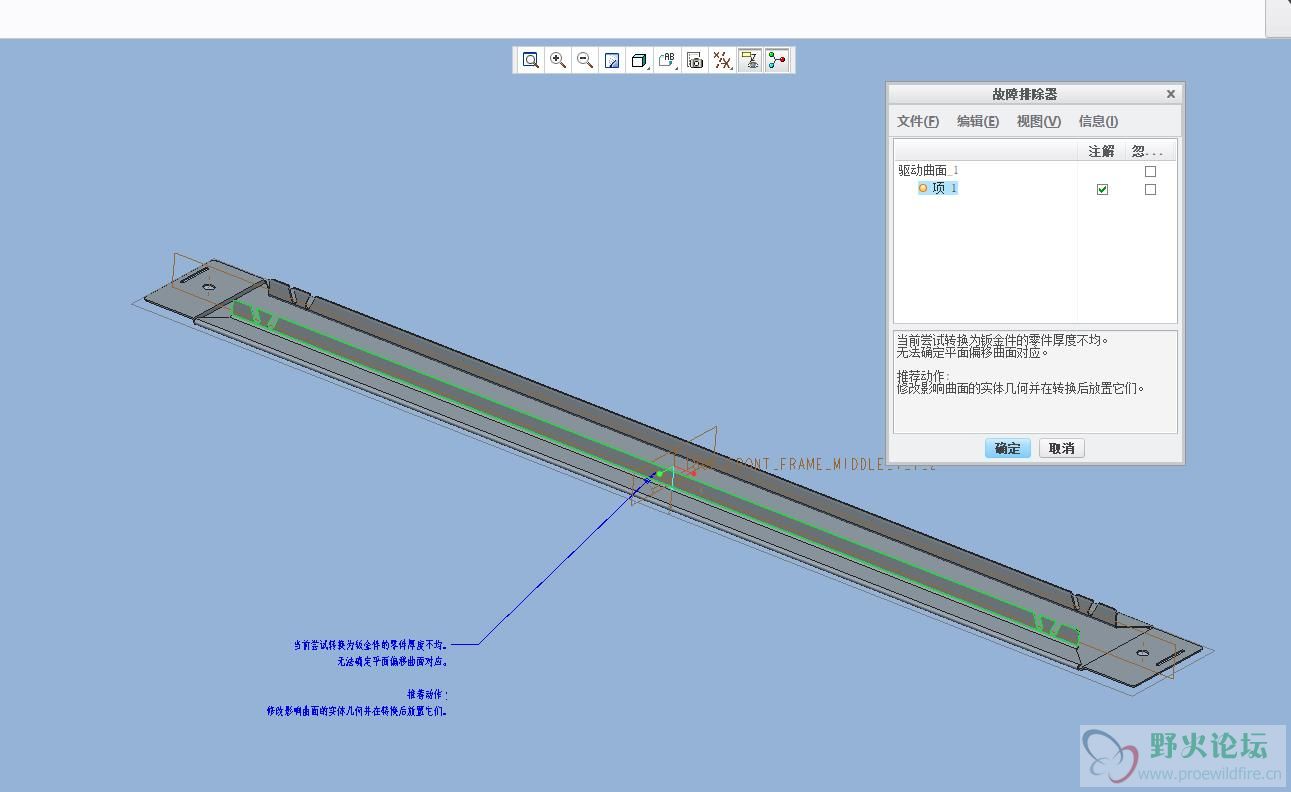

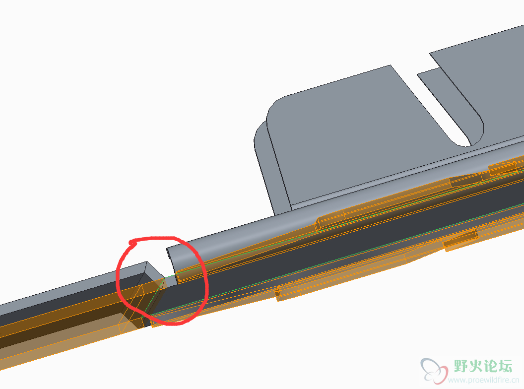

最近有些钣金件需要出图,但是实际展开时发现经常有这样的报错,但重新用钣金画又觉得麻烦,不知道有没有大神知道具体怎么将当前的报错问题解决,顺利展开,如果可以的话,上传下展开步骤,谢谢

我这里可以直接转为钣金件而且可以展开,不过他打肩处是直角,以前2.0的时候我转钣金有直角是不可以转的

我用3.0 可以展开
