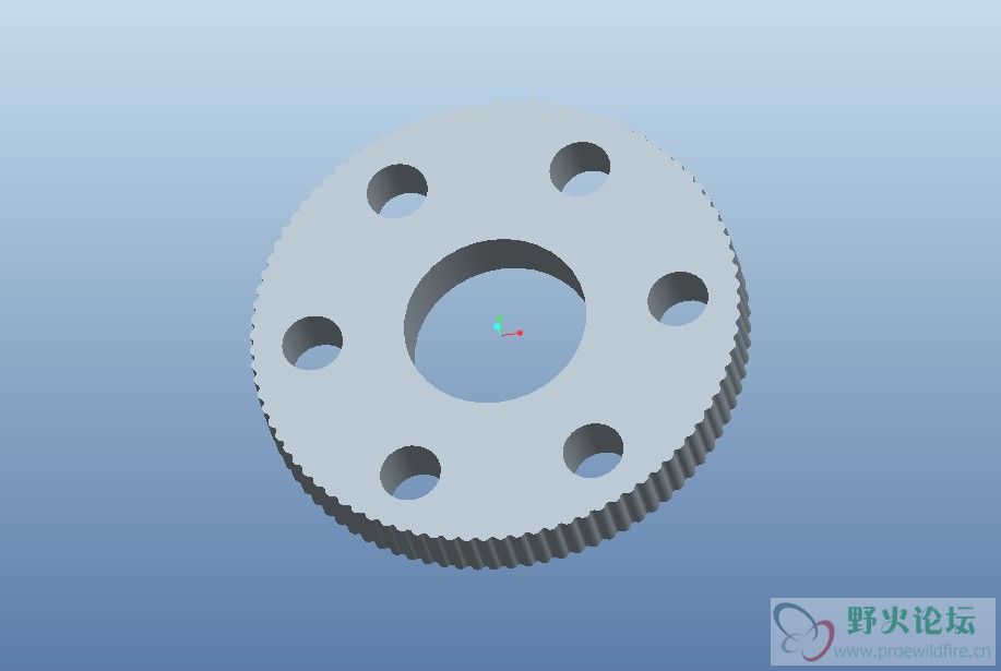

参数化的摆线轮模型
baixianzhenlun1.prt.rar (189.79 KB, 下载次数: 29) proe5.0
关系
主要参数
其中Φ=ZC*360
根据论坛里一个帖子做的
PS:
要生成正确的模型需要注意RP(针齿分布圆半径)、RRP(针齿套半径)、A(偏心距)的大小关系。
RRP尽量要比RP小的多。如果生成的曲线有尖角可能会导致生成失败。
