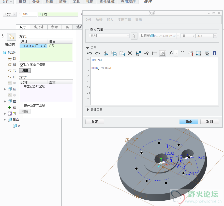

阵列个数参数化怎么实现,做一批法兰的族文件时  发现 我想 在阵列时 输入 个数  那个框里  填入我定义的参数  比如我填4 可以  而我填入n就不可以,n我在参数表里已经定义为n=4  n是实数,我现在是按孔数分开几个文件 也能用 但  creo 参数这么强大 为什么 阵列个数不参数  想不通
或者哪位知道 阵列 个数 的系统内部参数名  我在关系里 加一行   &阵列个数=n
===============================================================手动分割线
谢谢 futurism  朋友的提示   整出来了   我昨天试过这种方法  只是阵列个数那里 一直没注意  一直填的是4个  无意间改成100 就成功了
IDX1=n1  的个数上限就是你 填在阵列个数  框里的个数   学艺不到  惭愧

关系式加参数是可以的!

能详细讲一下吗?  我想 在阵列时 输入 个数那个框里  填入我定义的参数  比如我填4 可以  而我填入n就不可以,n我在参数表里已经定义为n=4  n是实数
