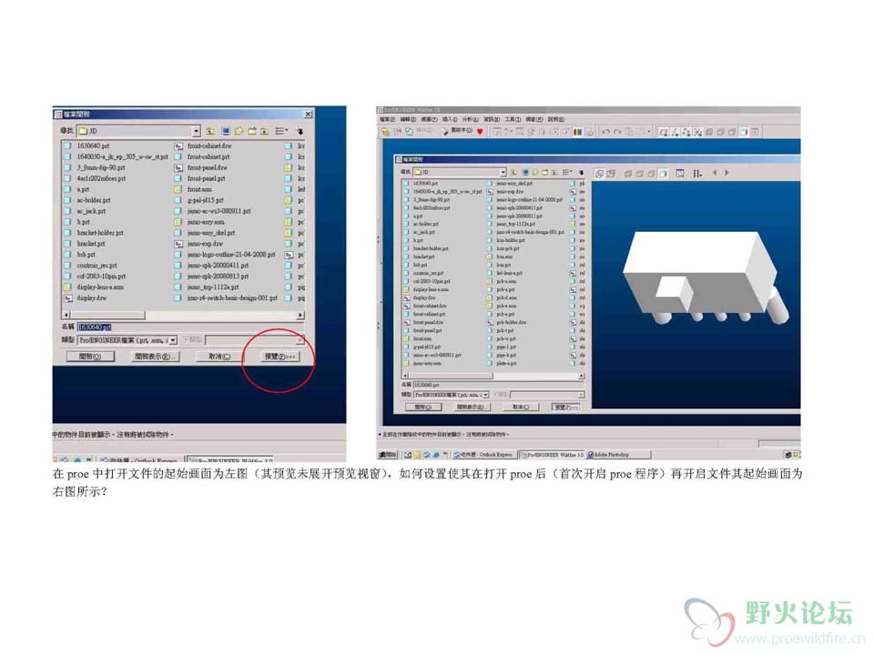

预览视窗问题?

发表于 2008-12-30 10:40 | 显示全部楼层
你用右图的方式打开后,不要再收拢预览视窗,关闭PROE后,以后PROE就会默认按右边的方式打开的呢

发表于 2008-12-30 20:08 | 显示全部楼层
好像不能吧

 楼主| 发表于 2008-12-31 09:32 | 显示全部楼层
不行的。

发表于 2009-4-26 15:00 | 显示全部楼层
恩,不行!

发表于 2015-6-30 16:51 | 显示全部楼层
file_open_preview_default   expanded
