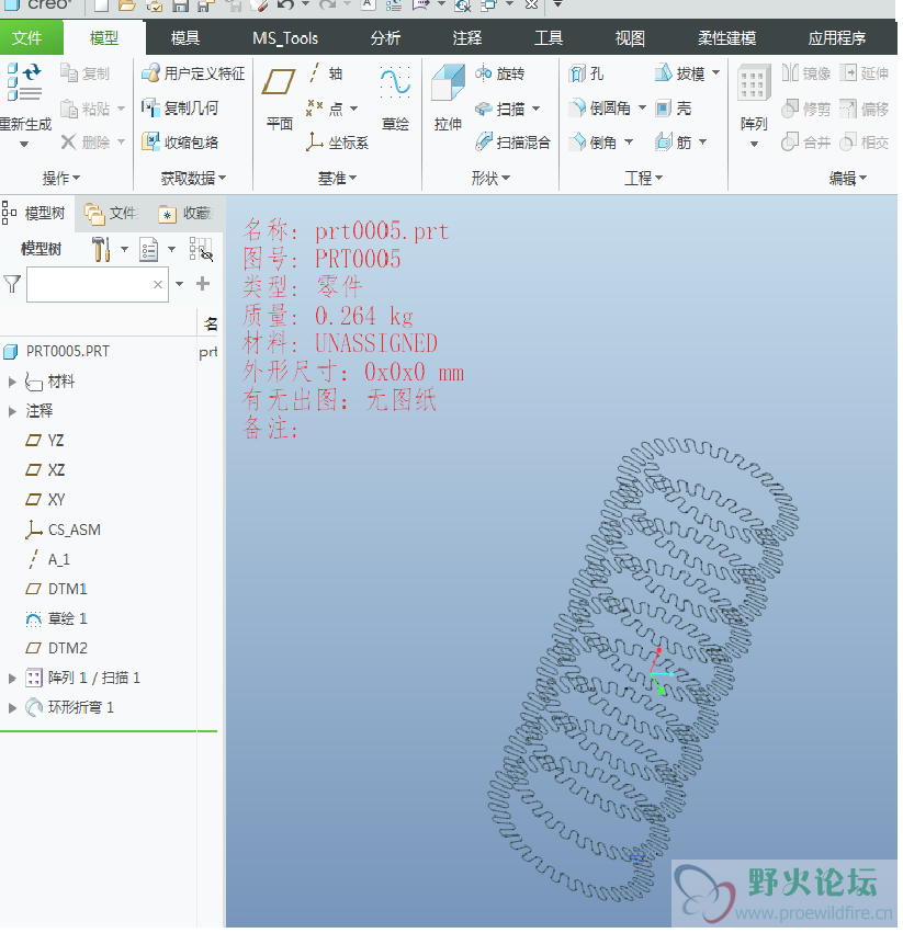

发表于 2019-11-18 17:17 | 显示全部楼层
我的建模思路,分享给大家
329
451
