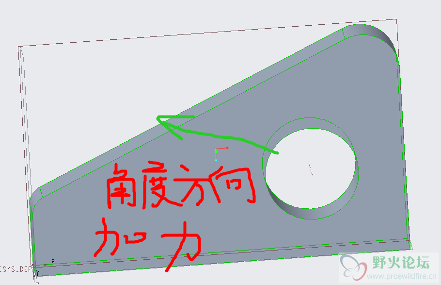

发表于 2019-11-13 18:06 | 显示全部楼层 |阅读模式
求专家指导,谢谢啦

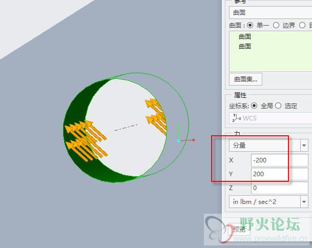

发表于 2019-11-13 21:02 | 显示全部楼层
定义两个分量试下
发表于 2019-12-4 14:12 | 显示全部楼层
把斜方向的里分到XYZ方向上
47
57
发表于 2019-12-6 23:13 | 显示全部楼层
先建多一个坐标系。以新坐标系设定方向。
