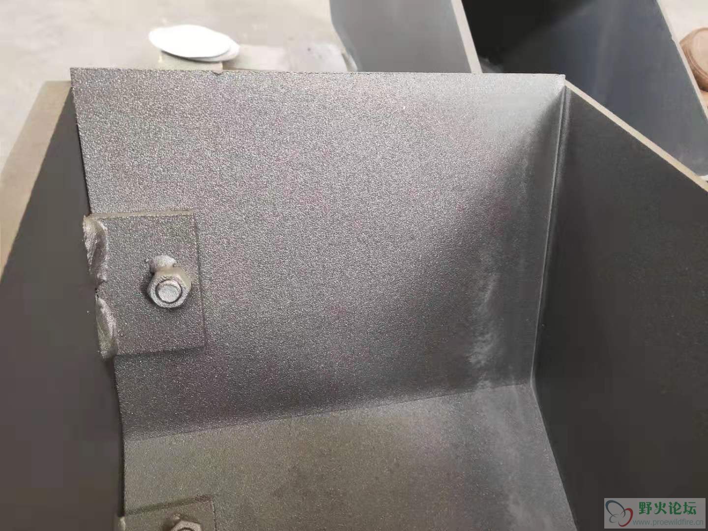

这是什么材料?应该不是Q235吧?

看着像喷砂处理的呢,摸下掉面吗,你用磁铁吸下,有磁性吗

喷油处理或者预涂板吧

一般是锰钢板

再有经验的师傅,看个照片也看不出来是什么钢吧,就算告诉你了你敢信吗?

瞄一眼,就知道钢材的牌号,这高手也太高了吧。
知道的有火花鉴别,查看打磨的火花,能估计出钢材料的含碳量。要经验。
另外,同种材料,不同组织状态下火花也有区别。
显然在楼主这里不适合。
另外可以取个样,送检,准确确定牌号。

大概是普通钢板,喷砂了

没有磁性,倒是很像喷砂。但是我想不明白这个表面为何需要喷砂,内表面而已。

喷砂可以提高工件表面硬度,掩盖表面瑕疵
