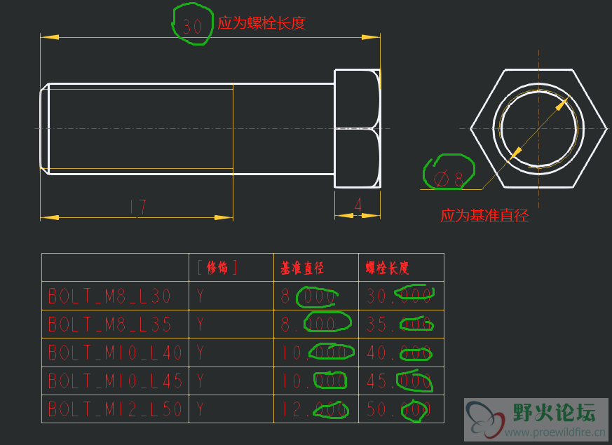

在学习工程图族表的一个书例时   上边的哑图 怎么改成 族表的列表头名子  还有 表里引用的 实例数值的 小数位太多 在哪里设置  谢谢!!
整成下边这样子

小数位数,在参数后面加 [.1] 试下

谢谢 老大,可以了
