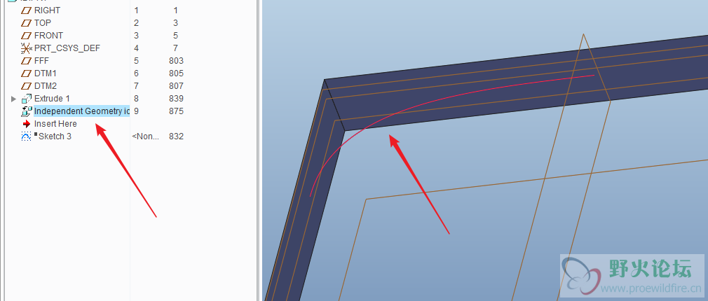

对曲面不熟悉,最近碰到个问题,有个造型需要重新创建,其中有两条曲线,我用两种办法:1.草绘下的样条,2.造型下的曲线,创建过,效果都不理想。对造型工具十分陌生。请教下这种曲线怎么创建才能跟原作符合度较高,谢谢。

复制逼近可以吗

用老办法草绘后投影咯,符合度高不高就看草绘时的拟合程度了。造型下做可以自由调节,不是参数化,不过也可以试一下。

感谢回复。两段圆弧线怎么搞也不能跟原作完全符合,不知道原作怎么做出来的。

两段圆弧线是平面曲线,造型下调整过,可能手生,没得到想要的结果。

如果要一模一样,只能用原曲线。近似的话草绘投影,再把参考删掉,方便后续调整。其实3D和ID曲线有点小误差是没问题的。
