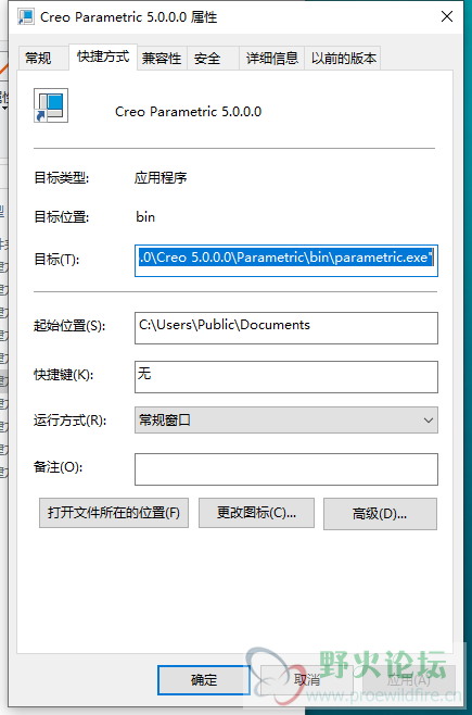

我由于使用插件,需要把工作目录设置到D:\PTC\temp\Creotemp5.0,但是我发现不管我从哪里打开的文件,都会保存到这里,我再建模前设置了工作目录,结果依旧保存到D:\PTC\temp\Creotemp5.0,做装配的时候很头疼啊

软件起始位置地址是不是设置了,如果跟插件工作目录一致,取消起始位置地址试试;
我设置了软件起始位置,默认保存文件夹就是起始位置
