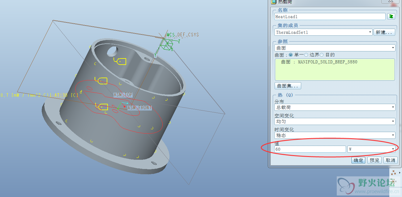

红色方框 内容是怎么填的 LED 散热参数怎么计算的  关于led散热模拟这块 本人是菜鸟 希望高手解惑

就是led的功率吧 不太懂你画的 led单元 装在你这个壳里吗?
 楼主| 发表于 2019-11-12 14:29 | 显示全部楼层
恩 是的  我觉得 CREO   里面的mechanica 功能不好用  现在准备研究solid works 里面的simulation 估计会好点

LDE我还没有碰到过需要进行散热计算,一看这东西就装一块板子,开孔允许的开点得了,还搞什么散热公式,散热分:辐射,传导,对流,不太形式,计算方式不同。兄弟简单粗暴点参考样品做好了。
基础还没有打坚固,就搞有难度的,这个叫画蛇添足

这个值就是指损耗的功率,单位:W, 如果你定义出几个较大损耗的元件功率,软件是可以模拟出整个散热情况的。难点是每个零件的功耗连专业电子工程师也没有很好的方法算出来。我认为这个需要电子专业的人参与分析更合理一些。
