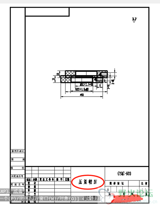

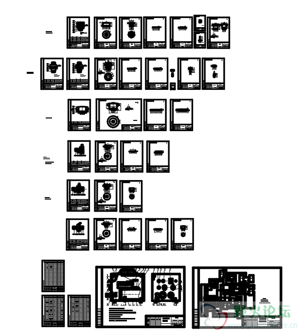

RT,我是一个DWG里有100张零件图纸,但是我批量打印之后,每个图纸的名字都是这个DWG的名字+序号,但我想要图纸名是每个图纸图框里额名字,有什么好办法吗,人工修改的话不是办法,这种事情很多的

我这个CAD文件里有多个图纸,我现在要拆分成单个文件,并且每个文件名都和红框里的一致,但是我用批量打印插件虽然能拆分,但是没有改名的功能(比如我这个叫AAA,拆分之后是AAA-1 ,AAA-2, AAA-3~AAA-100这样,没办法自动改成图纸名称,目前都是手动改的,感觉应该有智能点的插件或者办法吧)

我见过的人,都是像你这样在模型空间里放好几个零件的图纸,这样是不严谨的,应该是每个图纸空间放一个零件的图纸。便于管理

习惯一个模型空间放一张图,好查找 打开速度快
