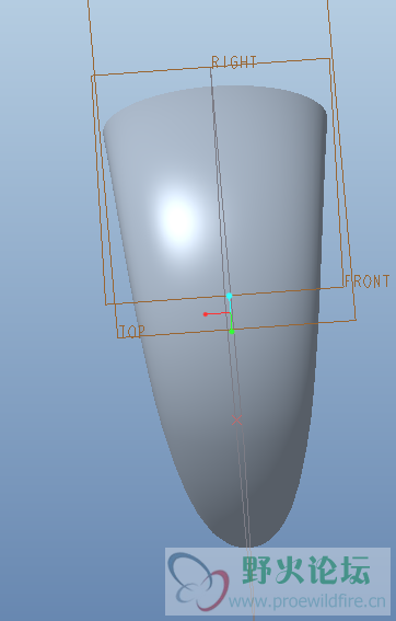

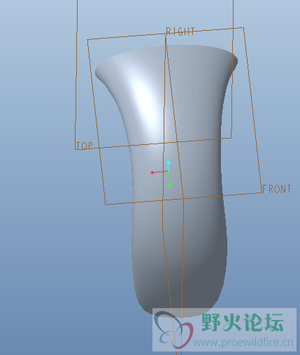

图一别人画的很顺,我画的就凹进去了,混合的很差,大神看看什么原因啊,改好上传下prt,学习下,谢谢

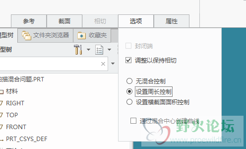

第二个截面,选项中设置为周长控制

谢谢,大神,请问这两个选项有什么区别了

可以看一下这个帖子
扫描混合中的法向(N)迹线和X迹线是什么区别?
http://www.proewildfire.cn/thread-44482-1-1.html
