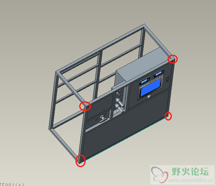

这是一个外壳,是一个零件文件,我想在想在红的地方切开,分成2个零件文件,分别是架子和前部外壳,CREO应该有这种功能吧,(如果复制出来副本再一个个特征删除,涉及到很多关联的地方,而且也太麻烦。。。设计应该不是这样的吧)

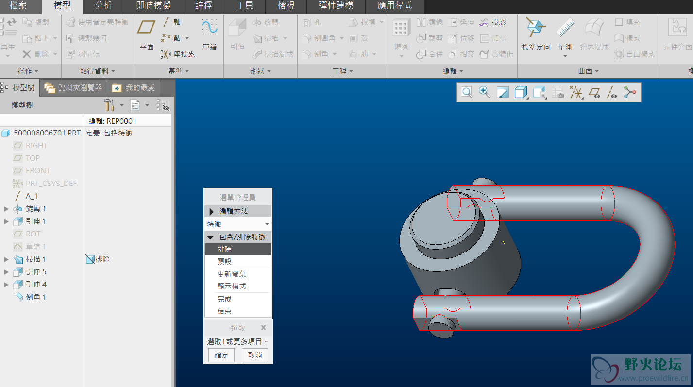

排除不行啊,点排除之后后面零件都有从父关系的,一下全是生成失败了,都不知道怎么处理了

跟你有着同样的困扰,通常客户发IGS或STP过来,也是这种情况,我一般都是简单的就重新建模,复杂的就拉伸切除,通过"在此插入"的箭头来控制想要显示的框架或局部

用下收缩包络试试

一个笨办法,建立簇表零件,进行切割,分别保留不同侧。

这应该就是一个实体骨架吧,我是用曲面复制拆出来

存成两个文件,用拉伸剪去不要的部分。完成一个後,另外一个,可以试试用导入已经剪好的那个文件,来做修剪,如果不能成功修剪,那就才能一点的修剪。
