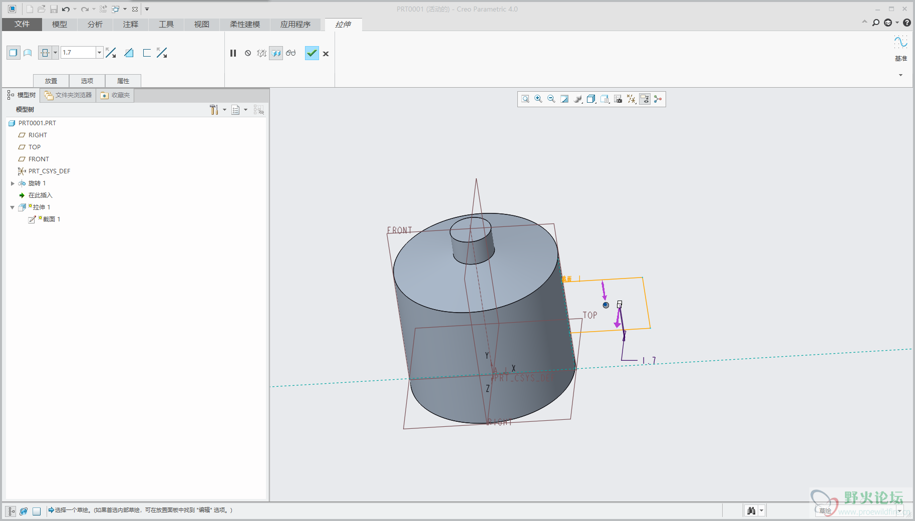

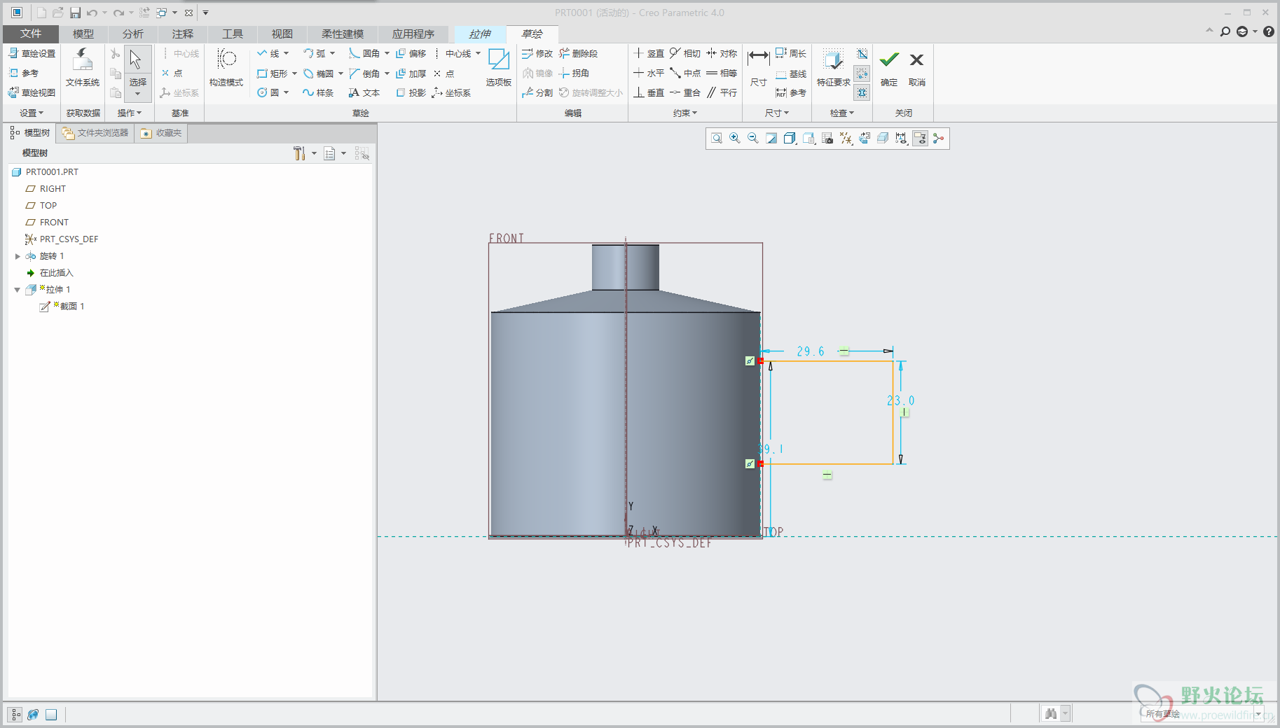

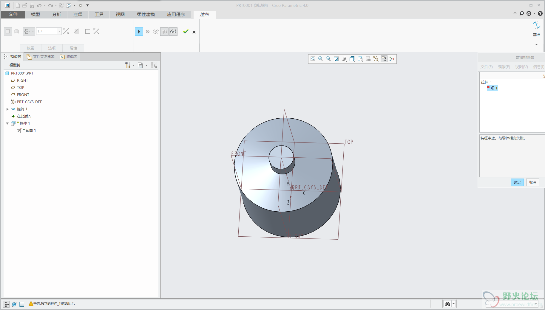

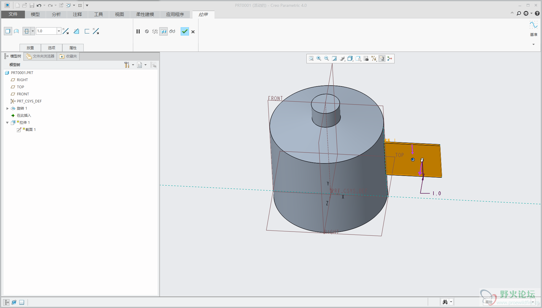

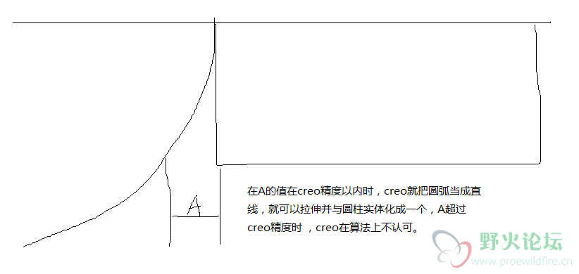

请问我这个先画一个360旋转实体然后在曲面上拉伸一个实体为什么厚度只能是1。6毫米,超过就不能生成实体还报错
草绘
草绘

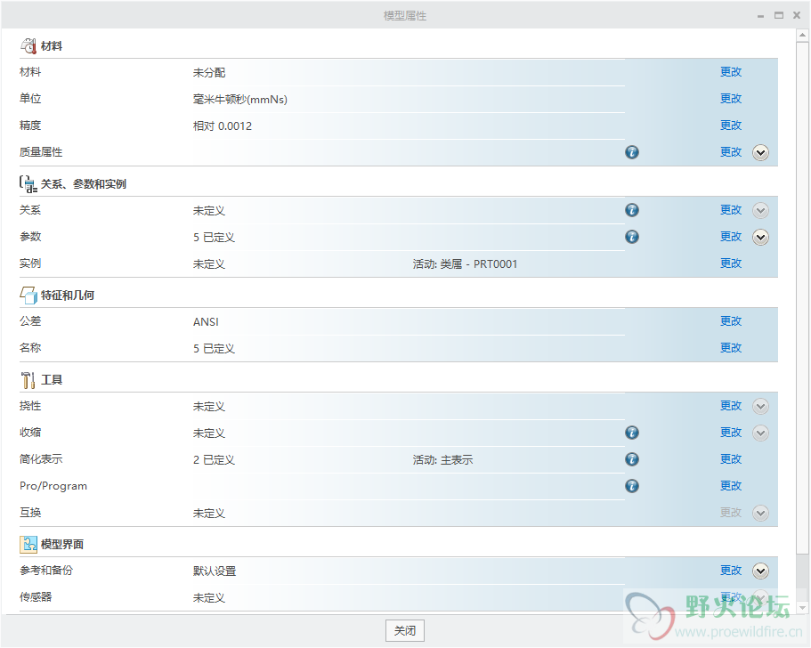

精度,
把相对精度,改成绝对精度,
试试看。
可能真的不是这个原因。
 楼主| 发表于 2019-11-9 18:08 | 显示全部楼层
改绝对精度也不行

参考线没选好,选好就行了~

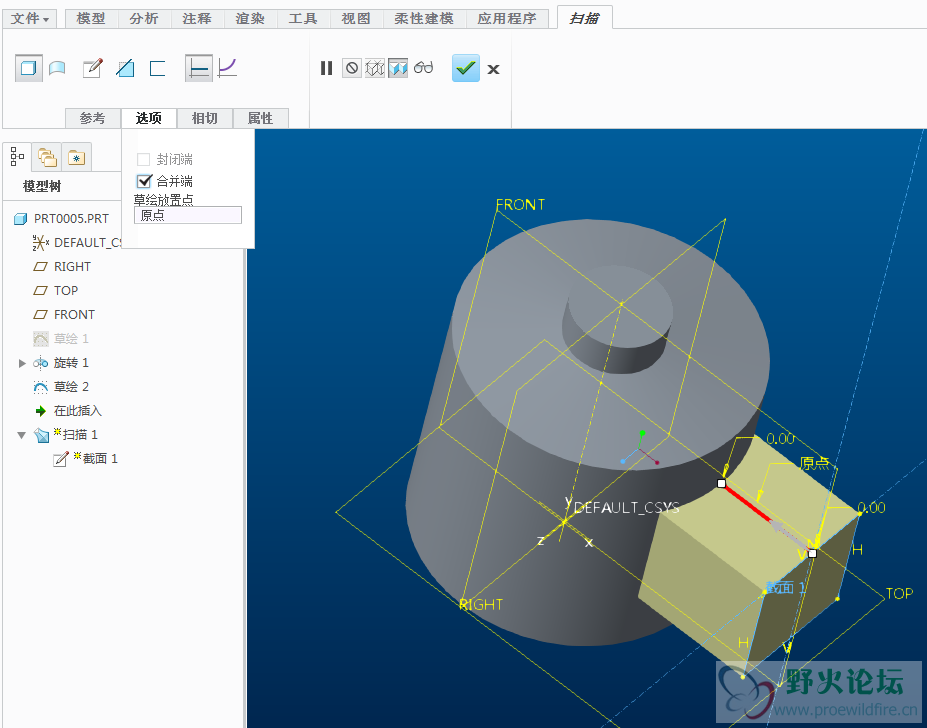

用扫描 可以实现 你的设计意图  或直接做平面 拉伸到一个面
